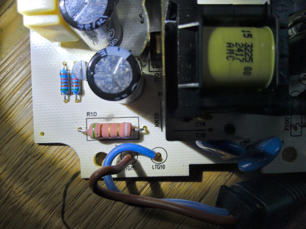

Hallo Leute,
ich habe eine defekte Steuerplatine für einen Schranktüröffner (Mülleimer). Ich vermute, dass lediglich der im Bild gezeigt Widerstand mit der Kennung R10 defekt ist. Jedenfalls ist der beim Messen hochohmig und auf dem Bild sieht man auch ein Loch auf der linken Seite (wenn man reinzoomt). Es sollte auch kein Problem sein den Widerstand zu tauschen, aber die Farbcodierung macht m. E. keinen Sinn. Ich sehe da grün/braun/good/gold/grau. Kann das jemand enträtseln? Der Widerstand hängt direkt an 220 V zwischen L und N. Für jeden guten Tipp bin ich unendlich dankbar.
Gruß Enno
#8068415
grün = 5
braun = 1
gold = mal 0,1
gold = 5%
Also ist das ein 5,1 Ω Widerstand mit einer Toleranz von 5%. Der weiße Ring zeigt an, dass es sich hierbei um einen Sicherungswiderstand handeln könnte!
Hast du kein Messequipment? Sonst miss den Widerstand doch einfach mit einem Ohmmeter durch?
OP #8068463
Ich habe den Widerstand gemessen, aber er ist hochohmig. Allerdings habe ich mich tatsächlich verguckt. Er hängt nicht zwischen L und N sondern er hängt einfach bei L in Reihe. Wie in einer anderen Antwort geschrieben ist es wohl ein Sicherungswiderstand.
OP #8068470
Nochmal vielen Dank für alle hilfreichen Infos. Ich hänge nochmal ein paar Bilder an. Dort sieht man, beide Seiten der Platine und auch, dass in der Montageposition ein "Brandfleck" zu sehen ist. In etwa dort wo der rechte Elko eingelötet ist. Mir fehlt da die Erfahrung. Kann es sein, dass der Elko gestorben ist?
Gruß Enno
OP #8069985
Nochmal danke für die vielen Tipps. Ich habe jetzt mal nur den 5,1 Ohm Widerstand getauscht. Danach hat das Ding ca. 5 mal wunderbar funktioniert. Kaum hatte ich es wieder eingebaut, war es wieder tot. Der Sicherungswiderstand hat sich nochmal verabschiedet. Kann es sein, dass der Aktor schwergängier wird und dadurch die schaltung überlastet? Im Aktor muss eine Art Feder aufgezogen werden. Die entspannt sich dann scheinbar schlagartig, wenn der Sensor auslöst. So eine Schublade mit eingebauten Mülleimern ist ja schließlich nicht so leicht.
