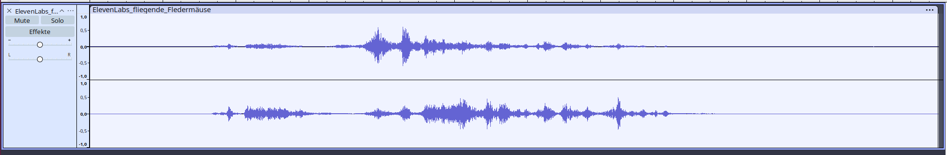

Das Beispielbild oben ist mit Audacity wiedergegeben, wie man sieht ist
es in Stereo aufgezeichnet. Die sollten sich mit dem Kopfhörer auch mit
Richtungsinformation anhören lassen.

von Cartman E. (cartmaneric)
Fledermäuse haben einen Stereo-Sonar?
Ach ja, sie haben ja 2 Ohren. ☺
