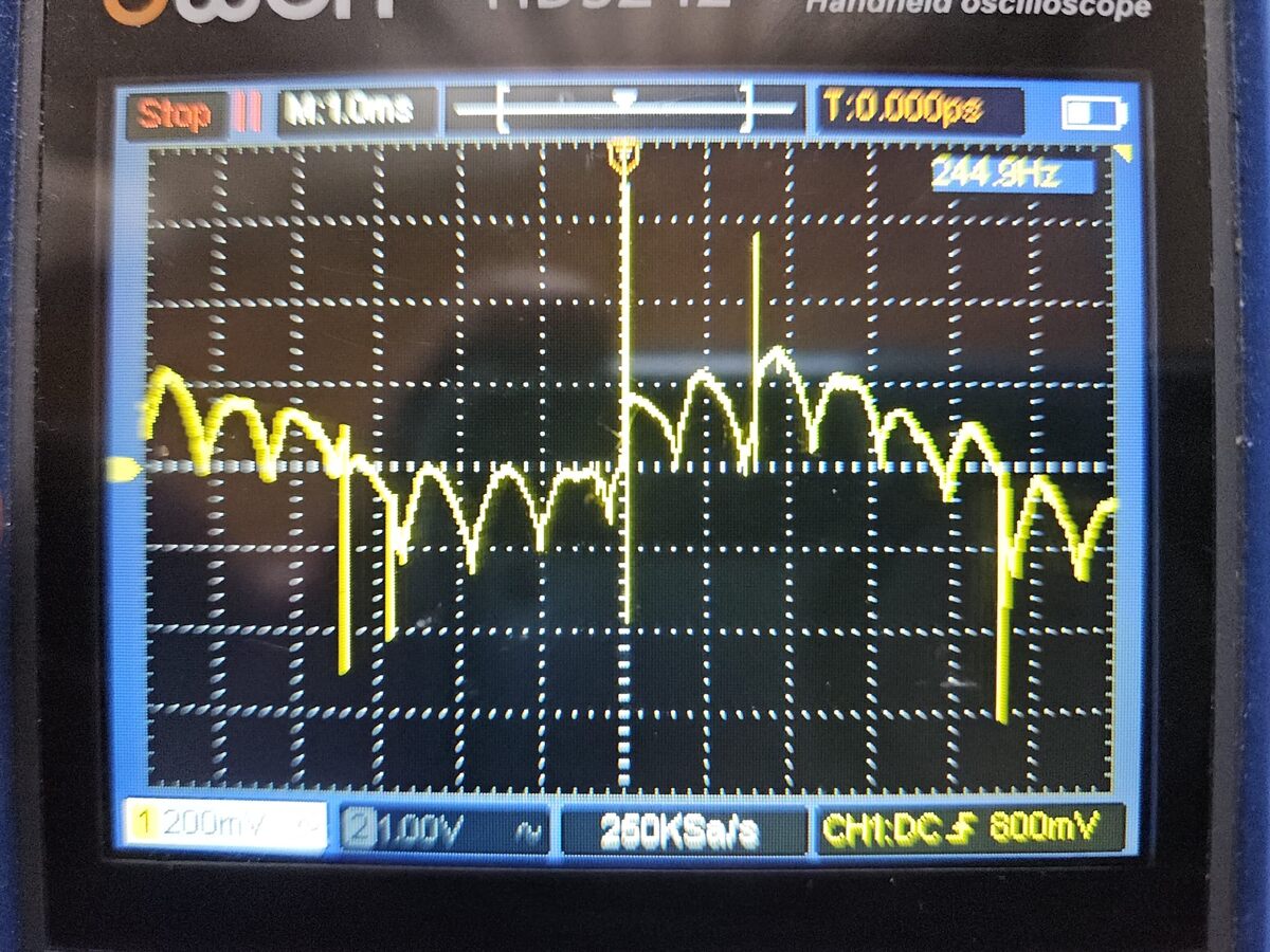

Ich habe immer eine Säurepfütze in der Batterieecke.
gemacht mit dem Owon HDA242
Da steht unten links 1: 200mV Wechselspannung
Das bedeutet doch, jedes Kästchen entspricht 200mv? Oder entspricht
jedes Kästchen 800mv?
Weil recht steht CH1:DC 800mV?

Batteriespannung mit dem DMM messen, bei erhöhter Motordrehzahl.
von Max (maximilian_az)
Mit dem DMM sind es 14,05V auch bei 2500upm
Das Bild ist auch im Leerlauf
Also unauffällig

200mV, aber über die absolute Höhe weiss man nichts, soll das Diagramm
die Drehzahl der Lichtmaschine sein ?
Bleiakkus gasen,,wenn 1 Zelle schon hinüber und kurzgeschlossen ost mit
0V, dann werden die anderen gnadenlos überladen und sind auch bald
kaputt.

Wenn es eh unauffällig ist, die pulsierende Gleichspannung stammt
von der Lichtmaschine, normal...

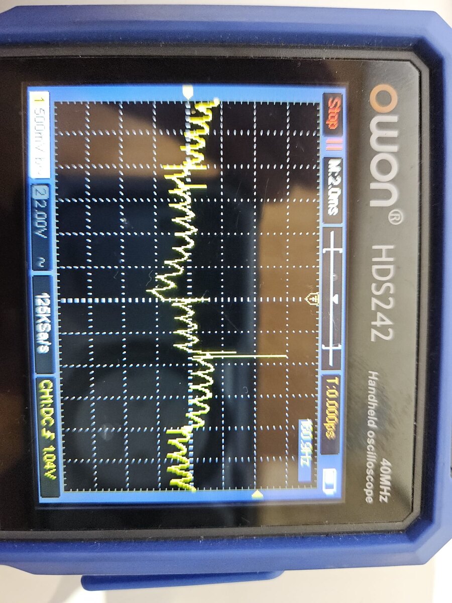

von Manfred P. (pruckelfred)
Max schrieb:
> Es geht mir um die Beurteilung des Bildes.
lichtmaschine.jpg hat eine mäßige Qualität.
Mit dem Scope in AC-Kopplung macht eine Messung keinen Sinn.
lichtmaschine1.jpg ist genauso sinnlos weil immer noch AC-Kopplung.
Außerdem ist es hochkant, so weit kann ich meinen Hals nicht verdrehen.
Für einen Bleiakku genügt ein ordentliches Multimeter. Wenn es schon
Scope sein muß, stelle es auf 2 Volt DC-Kopplung .
von Rainer W. (rawi)
Wahrscheinlich steht der Kanal am Oszi auf AC. Auf dem Bild lässt sich
das wegen totaler Überstrahlung nicht erkennen. Für einen vernünftigen
Screenshot müsste man wohl die F3-Taste drücken, statt mit dem Wischfone
davor rumzuwedeln.

Also ich sehe an den Bildern, daß es ein klassischer Drehstromgenerator
mit Erregerdioden ist, das die Dioden OK sind und das der Regler
arbeitet. Und natürlich macht die AC - Kopplung Sinn, weil es dabei nur
die Restwelligkeit darstellt.
Das angesprochene Problem könnte also tatsächlich eine tote Batterie
sein, es könnte aber auch ein falscher Regler mit zu hoher
Ladeschlussspannung sein. Nur weil die Dinger rein mechanisch passen,
heißt es ja noch lange nicht, daß der Regler auch der Richtige ist. Das
Problem hatten wir früher ständig, weil Leute völlig ohne Ahnung sich
irgendwo Regler besorgt hatten und dann ihre Batterieen abkochten...
Just my 2 Cents
Elux
von Achim H. (pluto25)
Die 200mV sind pro Kästchen, die 800 ein 'Schätzwert' Diese Angabe ist
je nach Störungen kaum bis völlig unbrauchbar. Ich kom' auf ca 600
Peek/min oder auf 200mV Peek Schwankung die im normalem Reglerbereich
liegt.
Wenn die über 14V länger anliegen wird sie bei den jetzigen Temperaturen
einfach leergekocht.

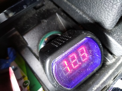

In dem genannten Fall muß man die Spannung über längere Zeit beobachten,
als simpler Ansatz
https://www.mikrocontroller.net/attachment/700608/Zigarettenanz-Voltmeter.jpg
Von 200 mV Restwelligkeit gast kein Akku. Da muss man schon auf DC
gucken.

von Udo S. (urschmitt)
Es stellt sich erst mal die Frage wo diese 200mV gemessen wurden.
Direkt am Akku, an der Lima, irgendwo?
Und wo war der Masseanschluss?
Dann gehts weiter:
Ist das ein modernes Fahrzeug, das (je nach Batterietyp) im Schubbetrieb
die Ladespannung erhöht?
Welcher Batterietyp wurde verbaut?
Ist die Batterie entsprechend im Lademanagement (falls vorhanden)
korrekt eingetragen?
Was soll die Aussage mit der Batteriesäurepfütze?
Max hat nur Wischiwaschiaussagen getroffen und meldet sich seitdem nicht
mehr.

von Reiner O. (elux)
Manfred P. schrieb:
> Schön für Dich, nur ist die Restwelligkeit für das heftige Überkochen
> der Batterie ohne Bedeutung.
> gucken.
Bei einer bestimmten Form der Restwelligkeit schon, z.B. bei einer
Unterbrechung einer Erregerdiode kocht in jedem Fall die Batterie aus.
Das ist hier aber nicht der Fall, im Gegenteil: der Generator ist nicht
sehr belastet, sonst sähe das Signal der Restwelligkeit anders aus.
Bei einer leeren Batterie finde ich das schon merkwürdig; sie sollte
den Generator doch einigermaßen belasten.
Aber was weiß ich schon...
Elux
