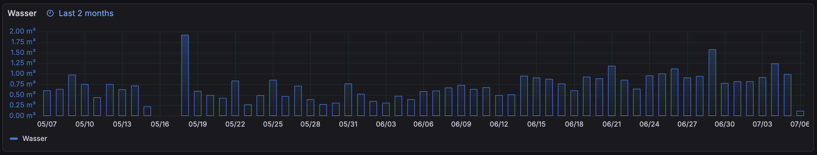

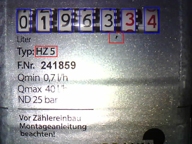

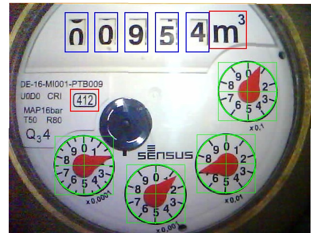

von Stefan B. (stefan_b278)
https://github.com/jomjol/AI-on-the-edge-device
Kann ich nur empfehlen, hab ich für den Wasserzähler gebaut weil
Reedkontakt nicht geht (Zähler ist Eigentum der Gemeinde) und für einen
Ölzähler weil dort die Reedkontaktversion seeehr teuer ist.
Mit der Logdatei wäre es theoretisch möglich einen Rollensprung zu
beweisen.
Auswertung läuft dann beliebig über z.B. MQTT in InfluxDB und Grafana
für Tagesverbrauchdarstellung.
