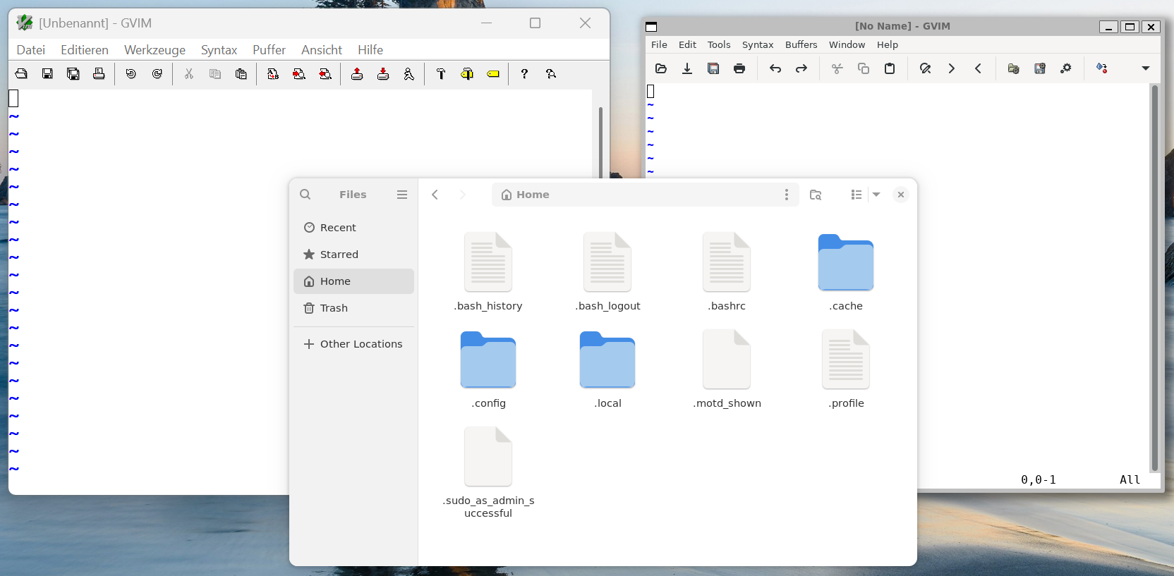

Und ja, das kann auch GUI-Anwendungen. Anbei ein Screenshot. Windows Desktop, aus Jux ein gvim unter Windows, ein gvim unter WSL Ubuntu und der File Browser unter WSL Ubuntu oben drüber. gvim und File Browser unter Ubuntu mit apt nachinstalliert.
