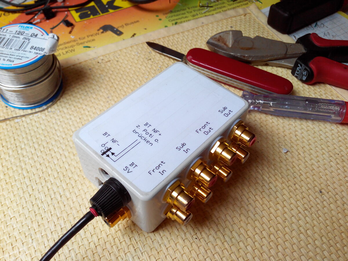

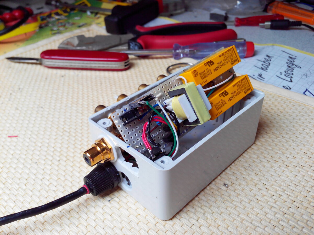

ich habe mir vor Jahren ein Kästchen gebaut, dass anstelle des
Freisprecheinrichtung-Lautspechers das Audio Signal der
Freisprecheinrichtung in den AMP der Autoradioanlage einspeist und dabei
die Lines vom Autoradio zum AMP unterbricht.
Ich hatte das dokumentiert, aber nach einigen Handy-Wechseln finde ich
nur noch Fotos.
Jetzt hat sich die Nokia HF-210 verabschiedet und ist in DE nicht mehr
erhältlich.
Habe testweise eine Grundig FSE umgebaut, aber damit ziehen die Relais
dauerhaft an, d.h. ich habe nur noch den Ton der FSE auf den
Autolautsprechern, auch wenn die FSE gar kein Signal ausgibt.
Ich werde also umbasteln müssen.

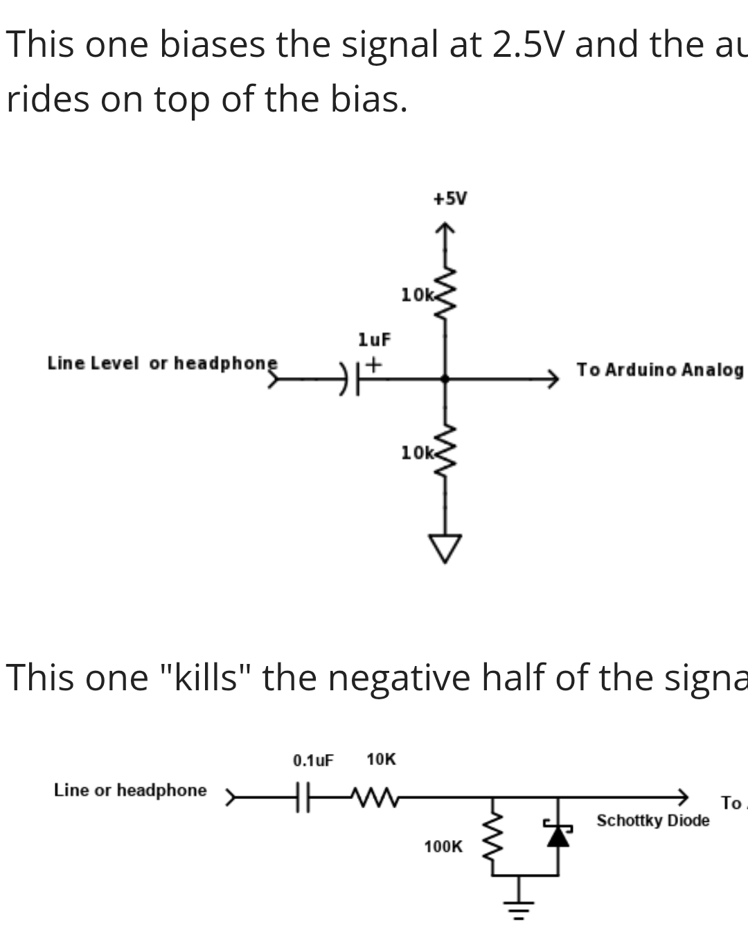

Meine Idee wäre, das FSE Signal mit einem Attiny 85 auszuwerten, denn
damit wäre auch eine Nachlaufzeit der Relais einfach umzusetzen.
Bei meiner Recherche bin ich auf anhängende Schaltpläne gestossen
(bevorzugt Schaltplan 1), aber ich bin mir nicht sicher, ob ich die
Bauteile mit den angegebenen Dimensionen so verwenden kann, da ich nicht
mit NF/Line Signal sondern mit dem Lautsprechersignal der FSE arbeite.
Danke für alle Antworten.

von Rainer W. (rawi)
> nur noch Fotos.
Nur die Photos sind arg wenig, um zu erkennen, was du da gebaut hast.
Vielleicht findest du das Kästchen noch irgendwo und kannst einen
Schaltplan zeichnen.
von Matthias G. (kloeppi)
Danke für die Antwort. Die Fotos waren nur als Zusatzinfo gedacht.
Primär geht es mir darum mit einem Attiny 85 erkennen zu können, wann
Sprache an den Lautsprecher-Anschlüssen einer beliebigen FSE ausgegeben
wird und ob die Dimensionen der Bauteile gem. Screenshot/Schaltplan 1
oder 2 angepasst werden müssen da nicht Nf oder Line Pegel.
von Rahul D. (rahul)
> nur noch Fotos.
Bei den "fünf" Bauteilen sollte es ziemlich einfach möglich sein, einen
Schaltplan anhand der vorhandenen Schaltung zu erzeugen.
von Michael B. (laberkopp)
Es gibt unterschiedlichste Lautsprecheranschlüsse bei Handys, aber BTL
die nur VCC/2 führen wenn der Lautsprecher aktiviert ist und sonst offen
(also floating zwischen GND und VCC) ist weit verbreitet.
Vielleicht hatte dein Nokia so etwas und du aktivierst bei >0.7V so dass
egal wie laut die Sprache ist, es immer zuverlässig schaltete.
Eine Geräuscherkennung ist unzuverlässig, weil leise Signale nicht von
Rauschen zu unterschieden sind, zumal bei ClassD.
Deine Schaltung scheint einen Trenntrafo zu nutzen, der wird parallel
oder an Stelle des Freisprechlautsprechets angeschlossen sein und wird
eine Frequenzfilterwirkung haben.
Natürlich könnte man dessen Ausgangssignal mit einem Analogeingang am
ATtiny erfassen
VCC
 R
 +--------- A0
 +--Trafo-- A1  Sekundärwicklung
 R
GND
Man vergleicht A0 mit A1 und bei ausreichender Abweichung wird
gesprochen.
Aber wenn das unzuverlässig ist, weil z.B. Wählvorgänge, GSM Funkaufbau
oder Ladebeginn zu knacksen führt und das dein ATtiny erkennt, während
er leises 'hallo' nicht wahrnimmt, dann weisst du, dass die Auswertung
nicht so doll ist.

von Ob S. (Firma: 1984now) (observer)
Naja, da musst du eigentlich nur noch herausfinden, welchen Pegel
maximal dieses "Lautsprechersignal der FSE" annehmen kann. Sofern der
unter 5Vss bleibt, kann die Schaltung so bleiben, wie sie ist. Ansonsten
muß noch ein Längswiderstand hinzugefügt werden.
