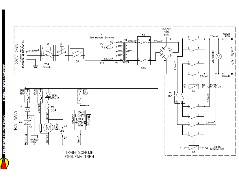

Ich hab mir mal den Schaltplan genauer angeschaut. So wie es für mich aussieht kann man bei der Bahn entweder den Motor+Beleuchtung oder nur die Beleuchtung einschalten. Je nach Einstellung werden die Leiter unterschiedlich polarisiert. Das dürften 2 dicke Schütze an der Stromversorgung sein die das umschalten, es steht 25mm² Kabel im Schaltplan dran, das ist armdick. In der Lok selber ist wohl schon eine Bremsschaltung integriert so wie es aussieht. Die wird über das Relais K4 aktiviert sobald nur noch die Beleuchtung (über die umgepolte Versorgung) aktiv ist. Die Frage ist jetzt ob das wirklich so wie im Schaltplan umgesetzt ist und diese Schaltung auch so funktioniert. Es könnte etwas kaputt sein, also z.B. das Relais in der Lok nicht mehr funktionieren, eine der Sicherungen durchgebrannt sein oder ähnliches. Wenn das alles funktioniert, dann könnte nur im Moment des Umschaltens für ein paar Millisekunden Überspannung entstehen. Denn so Relais brauchen ein paar Millisekunden bis sie umschalten. Außerdem ist da noch ein Kondensator an der Relaisspule (zur Glättung der Halbwellen) der erst geladen werden muss. Dann ginge es "nur" um die paar Millisekunden. Wird im Betrieb immer von "Fahren" auf "nur Beleuchtung" umgeschaltet? Oder wird auch mal von "Fahren" komplett ausgeschaltet? In letzterem Fall würde das Bremsrelais in der Lok nämlich nicht aktiviert werden und der Motor im Generatorbetrieb laufen.
Bearbeitet durch User
Gerd E. schrieb: > So wie es für mich aussieht kann man bei der Bahn entweder den > Motor+Beleuchtung oder nur die Beleuchtung einschalten. Man kann nur alles ein oder ausschalten - seperat geht nicht Gerd E. schrieb: > Das dürften 2 > dicke Schütze an der Stromversorgung sein die das umschalten, es steht > 25mm² Kabel im Schaltplan dran, das ist armdick. Ja,dort sind sehr grobe Sachen verbaut und die Kabel sind sehr dick. Allerdings habe ich im Schaltschrank (in dem das Netzteil (sehr massiver Trafo) verbaut ist) nur ein Schütz gefunden Gerd E. schrieb: > In der Lok selber ist wohl schon eine Bremsschaltung integriert so wie > es aussieht. Die wird über das Relais K4 aktiviert sobald nur noch die > Beleuchtung (über die umgepolte Versorgung) aktiv ist. So wie ich das erkennen kann,ist der Schalter S1 der,der die Bahn steuert (nur fahren inkl.Licht oder alles aus) Das Problem ist,das ich diesen Schaltplan von der Firma Falgas bekommen habe,mit der Maßgabe,daß der für den Orient Express ist,wir aber den Santa Fe Express haben (die Bahn sieht äüßerlich sehr ähnlich aus).Der Plan soll aber sehr ähnlich sein.Was das heißt,kann ich nicht sagen.Die Bahn ist schon ziehmlich alt (90er?) Gerd E. schrieb: > Die Frage ist jetzt ob das wirklich so wie im Schaltplan umgesetzt ist > und diese Schaltung auch so funktioniert. Das frage ich mich auch.In wie weit da Vorbesitzer schon rumgebaut haben (wie gesagt,ich habe habe nur ein großes Schütz im Schaltscvhrank gesehen),kann ich nicht sagen Gerd E. schrieb: > Wenn das alles funktioniert, dann könnte nur im Moment des Umschaltens > für ein paar Millisekunden Überspannung entstehen. Denn so Relais > brauchen ein paar Millisekunden bis sie umschalten. Außerdem ist da noch > ein Kondensator an der Relaisspule (zur Glättung der Halbwellen) der > erst geladen werden muss. Dann ginge es "nur" um die paar Millisekunden. Das ist so ein bißchen meine Vermutung Gerd E. schrieb: > Wird im Betrieb immer von "Fahren" auf "nur Beleuchtung" umgeschaltet? > Oder wird auch mal von "Fahren" komplett ausgeschaltet? In letzterem > Fall würde das Bremsrelais in der Lok nämlich nicht aktiviert werden und > der Motor im Generatorbetrieb laufen. Ob in der Lok noch ein Relais sitzt,kann ich gar nicht sagen,habe jedenfalls noch keines gesehen.Habe allerdings auch noch nicht danach gesucht.Muß ich morgen mal machen

Nachdem inzwischen ein Schaltplan einsehbar ist, empfehle ich: 1) nachsehen, was tatsächlich installiert ist. Tip: K3 wird viel kleiner sein als K2, weil es nur 16A schalten soll. 2) nachsehen, was in der Lok installiert ist. 3) nachmessen, ob die Diode SKN 100/12 (125A 1200V) noch rückwärts sperrt. Neben der Abschaltung bei Umpolung stellt sie ja auch sicher, dass die Läuferwicklung? nichts zurückspeisen kann. Bei Umpolung durch K3 soll der Motor durch Aktivieren von K4 kurzgeschlossen und somit gebremst werden. Warum wird dabei die Ständerwicklung? über F5 umgekehrt bestromt? Ist es vielleicht diese Spule, die Spannungsspitzen in das Netz treibt, wenn der Stromfluss an den Rädern lückt? 4) mit einem Speicheroszi nachmessen, was tatsächlich an Spannungsspitzen vorkommt. Einmal am Voltmeter messen und einmal am Licht in der Lok messen. Dann kennt man auch die Maximalspannung der Halbwellen in Ruhe, um einen TL431 Parallelshunt zu dimensionieren (36V?). Sind es nur µs Peaks, reichen TVS, Varistoren oder einige 10µF Folienkondensatoren.

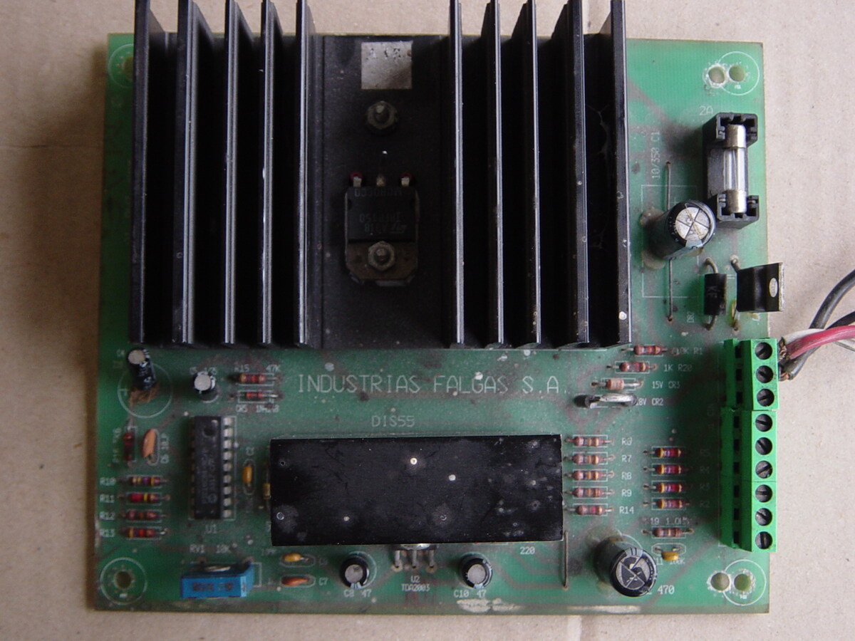

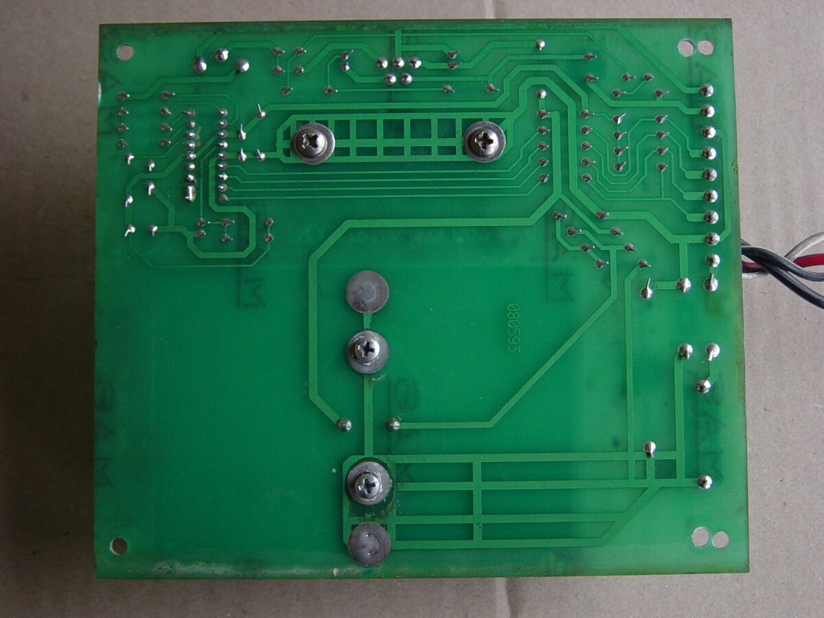

Frank schrieb: > ich habe > Spannungsregler und Step down Module versucht,die natürlich durch den > hohen Rückstrom des Motors den Geist aufgaben. Haben die nur die Umpolung nicht überlebt, oder wurden die (in der Lok?) nach einem Brückengleichrichter installiert?
das zweite Bild ist leider verkehrt herum. Der MOSFET ist im unteren Teil zwischen den beiden senkrechten Schrauben

Wofür ist den das Relais K4 und die Sicherung F6 sowie die Diode. Ich würde sagen, bei hoher negativer Spannung wird der Motor kurzgeschlossen. Das kann ein Verpolungs-Schutz sein und auch Induktionsspannungen unterdrücken. HolgerR
Im Soundmodul sehe ich: TO220 Diode, Sicherung, Elko (welche Spannung hat der?), IRFP150 (100V) als Spannungsstabilisierung, einen DIL18 Chip der Sound erzeugt und einen TDA2003 Verstärker. Angesicht der 82V TVS scheinen die ja mit heftigen Peaks zu rechnen. Frank schrieb: > Spannungsregler und Step down Module, die den Geist aufgaben. Genaue Typenbezeichnung und Links? Ein 7805 verträgt maximal 35V, was durften die Module? Wenn kein Speicheroszi verfügbar ist, ist hoffentlich wenigstens ein DVM zur Hand. Wie ist bitte im Leerlauf die AC Ruhespannung am Gleichrichteingang? Das Halbwellenmaximum ist dann etwa (VAC x 1,414) - 1,4V = ? Zur Peakspannungsmessung im Fahrbetrieb bitte als Spitzenwertgleichrichter eine Diode (mindestens 1N4003) in Flussrichtung und einen 1µF Folienkondensator nach Masse vor ein 200VDC DVM mit Ri 10M Ohm schalten (DVM parallel zum 1µF) und sekündlich ablesen. Wie sind die DC-Peak Messwerte im Netzteil und in der Lok im Fahr- und Bremsbetrieb, auch bei unsauberer Schiene?

Kurt A. schrieb: > Die > Schienenspannung wird bei Stillstand umgepolt, so dass bei stehendem Zug > die Beleuchtung funktioniert. Daher die Diode am Motor. Das funktioniert > nur mit Glühlämpchen. Diese Umpolung gibt es wohl nicht mehr,da die Beleuchtung (10 Stränge a 4 Stk. 6Volt Soffitten,also ein Strang immer an 24 Volt) immer nur dann an ist,wenn der Schalter auf Fahren gelegt wird.Im Stillstand leuchtet da nichts. Mittlerweile funktioniert von den 10 Strängen nur noch einer,da einige Soffitten (und auch Fassungen) aus Altergründen den Geist aufgegeben haben und da die in Reihe geschaltet sind,reicht ja schon eine kaputte pro Strang aus. Müßte es diese Lampen,wenn die ihre Spannung über die Schiene bekommen, nicht auch zerdeppern,wenn der große Abschaltstrom dann zuschlägt ? Wie sie verdrahtet sind,siehe Bild (ich hoffe,daß das wenigstens stimmt) Ich versuche mal,heute Nachmittag ein paar Bilder zu machen.Wird aber nicht leicht werden.Der Schaltschrank ist leider sehr zugebaut
Wolf17 schrieb: > Im Soundmodul sehe ich: TO220 Diode, Sicherung, Elko (welche Spannung > hat der?), IRFP150 (100V) als Spannungsstabilisierung, einen DIL18 Chip > der Sound erzeugt und einen TDA2003 Verstärker. > Angesicht der 82V TVS scheinen die ja mit heftigen Peaks zu rechnen. Ja,diese Teile sind dort verbaut (die TO220 Diode ist eine BYT71). Die beiden größeren Elkos sind 470uF/35V,die kleineren gehören zum Verstärker und dem Soundgenerator) Meine Hoffnung ist ja,das es dazu vielleicht einen Schaltplan im Netz gibt,der ähnlich ist.Die Frage ist nur,wie nennt man so eine Schaltung um bei Google zielgerichtet suchen zu können
Das Teil,welches auf dem Soundmodul wie eine Drahtbrücke aussieht (unter den 3 schrägen Widerständen)sind zwei Zener Dioden 9V1 97C
Frank schrieb: > MOSFET IRFP 150 Da war sicher original kein MOSFET drin, sondern ein NPN-Transistor in TO-3, wohl Darlington. Das ist nämlich der Leistungstransistor eine einfachen Längsreglers.
Wolf17 schrieb: > Wenn alles nur mit S1 geschaltet wird ohne Umpolmöglichkeit, wofür ist > dann der Schütz? Der Zug wird nicht vom auf der Lok mitfahrendem Kind gesteuert, sondern von einer externen Aufsichtsperson. Der wird für zum schalten der Primärseite des Fahrtrafos gebraucht. Sekundär können Ströme bis zu 35A fliessen. Der Zug wird oft mit einer Kabelfernsteuerung gestartet und gestoppt. Bei meinen war immer ein 24V Steuertransformator eingebaut für die Steuerung. So dass keine 230V Netzspannung zur externen Steuerung führt. Gerd E. schrieb: > Vorsicht: dem Schaltplan nach ist das gleichgerichtetes, aber nicht > gefiltertes AC auf der Fahrleitung. Richtig. Pulsierende Gleichspannung. Und während der Fahrt gibt es immer wieder Funkenbildung an den Schienen wegen Kontaktfehlern. Also alles übelste. Von diesen Steuerungen gibt es viele Kundenspezifische bauarten. Wie oben schon geschrieben, habe ich bei meinen Bahnen das verlinkte DC/DC Modul in der Lok eingebaut. Erhältlich bei Reichelt. Gibt es mit diversen Ausgangsspannungen. Funktioniert seit mehreren Jahren problemlos. Damit kann die ganze Beleuchtung auf LED umgebaut werden.
Frank schrieb: > Diese Umpolung gibt es wohl nicht mehr Dann funktioniert allerdings auch die Motorbremse nicht mehr.
Gerd E. schrieb: > Vorsicht: dem Schaltplan nach ist das gleichgerichtetes, aber nicht > gefiltertes AC auf der Fahrleitung. Das würde einen Akku sehr stressen, > auch mit Diode davor. In jedem Scheitelpunkt würde der Akku einen sehr > hohen Strom aufnehmen, das kann nicht gutgehen. Ich hab jahrzehntelang mit einer alten Absaar "Ladekiste" Autobatterien geladen. Was da drin ist: Trafo, Plattengleichrichter, noch'n Amperemeter als Schätzeisen in Reihe und gut. Genau diese Kiste hat mir letztes Jahr dann eine Woche lang den Arsch gerettet, als ich bis zum Termin in der Werkstatt nur auf Batteriespannung ohne Lichtmaschine gefahren bin.

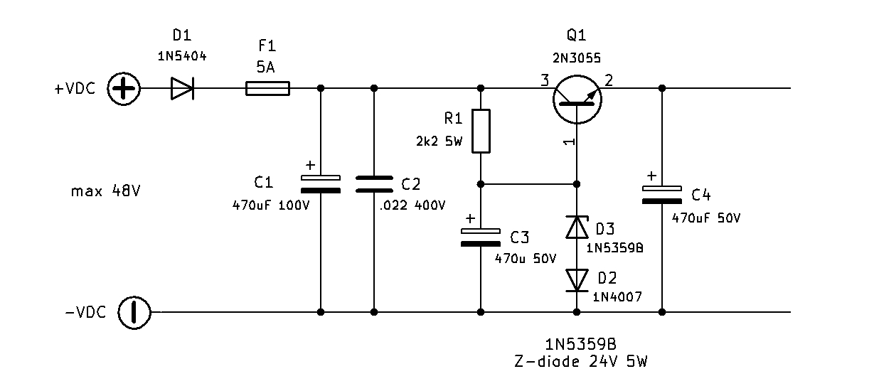

Habe die Spannungsregelung von meinem Soundmodul abgezeichnet. Das ist ein Modul aus einem baugleichen Zug. Vermutlich gleicher Hersteller aus Italien. Nur der Soundmodulhersteller wird ein anderer sein. Das Modul stammt aus dem Jahr 1997 und analog mit NE555, CA3080, TL081 und 2x CD4049 aufgebaut. Der Verstärker ist ein TDA2003. Die Spannung für den Verstärker wird mit einem L7815 auf 15V stabilisiert. Wichtig sind die Dioden D1 und D2 wegen der rückfliessenden Energie wenn der Zug angehalten wird. Oder die Spannung verpolt wird. Der Steuerung habe ich ein Timer und ein Endschalter in der Schiene verbaut. So dass wenn die Timerzeit abgelaufen ist der Zug noch bis zum Endschalter fährt. Somit immer an der gleichen Stelle anhält.

Frank schrieb: > Der Kurt hat ja sensationell den Schaltplan aus der Platine > rekonstruiert, Nö, das ist eine andere Variante, die gebräuchlichere.
Kurt A. schrieb: > Habe die Spannungsregelung von meinem Soundmodul abgezeichnet. Klasse Kurt,darauf habe ich insgeheim etwas gehofft. Die meisten Teile + einen entsprechenden KK sind sogar vorhanden. Das werde ich auf jeden Fall mal ausprobieren. Diese Schaltung kann ich dann ja auch für die "außergleislichen" anwenden. Danke auch an Gerd E. und H.H. die mich da gut unterstützt haben

H. H. schrieb: > Auf deiner Platine sieht der Regler so aus. auch cool,nur leider wird das schwieriger mit den Bauteilen. Hab schon mal etwas gesucht,ist wohl schon alles sehr alt. Aber vielleicht gibt es ja Alternativen.Werde dann bei Gelegenheit ein paar Datenblätter studieren
Frank schrieb: > H. H. schrieb: >> Auf deiner Platine sieht der Regler so aus. > > auch cool, Naja, eigentlich ist die Schaltung schlechter als mit einem Bipolartransistor, aber hier spielts keine Rolle.

H. H. schrieb: > Naja, eigentlich ist die Schaltung schlechter als mit einem > Bipolartransistor, aber hier spielts keine Rolle. mit cool meinte ich eher,daß sich da jemand die Mühe gemacht hat.
Kurt A. schrieb: > Habe die Spannungsregelung von meinem Soundmodul abgezeichnet. Das sieht fast genau so aus, wie mein erstes selbstgebautes Netzgerät in den 1960-ern. Der 3055 war DER Transistor für so was. Ich war ganz stolz, das ganz alleine hingekriegt zu haben. ABER: Ein versehentlicher Kurzschluss und sofort war der 3055 hin. Bei der Eisenbahn würde ich ein kurzschlussfestes Netzteil nehmen. Die 24-V-Quelle liefert ja kräftige Ströme.
