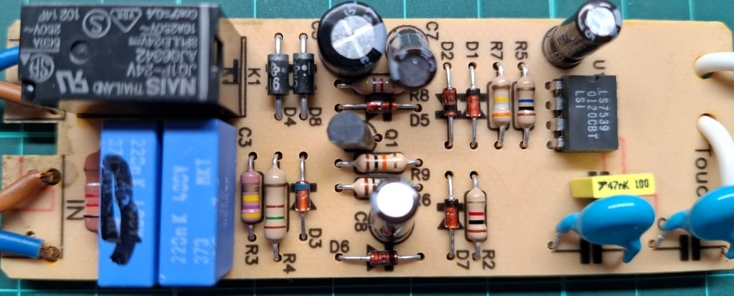

ich habe hier einen Hera EBS3 Touch-Schalter. Dieser gibt leider die
Netzspannung nicht mehr durch.
Kurz zum Aufbau / Funktion des Geräts:
Über einen Euro-Stecker erfolgt die Spannungsversorgung. Am
Touch-Eingang wird eine Touch-Fläche angeschlossen, die bei Berührung
den Ausgang des Geräts ein / ausschaltet. Am Ausgang befindet sich eine
Euro-Buchse, an der dann z.B. ein Trafo für LED / Halogenlampen hängt.
Der IC ist ein Null-Durchgangsschalter. Eigentlich wird der wohl ehr für
Triacs verwendet, Hera hat da aber ein Relais dahintergeklemmt.
Das Gerät lag jetzt knappe 20Jahre auf der Schrankwand der lieben Oma
und hat seinen Dienst getan. Leider seit letzter Woche nicht mehr. Es
klackert jetzt nur noch etwas vor sich hin, wenn man die Touch-Fläche
berührt, aber die Lampen gehen nicht mehr an.
Was ich schon getestet habe:
* Lampentrafo normal in die Steckdose  --> geht, Lampen und Trafo sind
also i.O.
* Durchgängigkeit der Leiter von der Platine OUT bis zur Euro-Buchse -->
i.O.
* Relay ausgelötet und am Labot-NT getestet --> schaltet bei ca. 15V DC
durch und bei 2,4V wieder ab. Verbindung im Ein-Zustand niederohmig. DB
des Relais gibt eine Pick-Up-Voltage von 19V DC an. Scheint aber
niedriger zu sein, Strom am Labornetzteil 0,01A Spulenwiderstand 1446
Ohm wie im DB angegeben.
* Ansteuerung des Relais auf der Platine gemessen nur mit 19,16V -->
etwas grenzwertig, aber mit den 15V noch i.O.
* Ansteuerspannung fällt nach dem Ausschalten langsam ab, wenn das
Relais ausgelötet ist
* Caps sehen noch gut aus, nichts aufgequollen
Ich vermute, dass vllt einer der Cs zwischen Phase und Neutralleiter
kaputt ist, dann würde aber der LSS kommen, was nicht passiert.
Anbei der grob reversde Schaltplan und ein paar Bilder. Habt Ihr eine
Idee, was dem guten Stück fehlen könnte?
Alex

Ger nicht gleich gesehen: Kondensatornetzteil. Also werdens die beiden
blauen Folienkondensatoren sein.

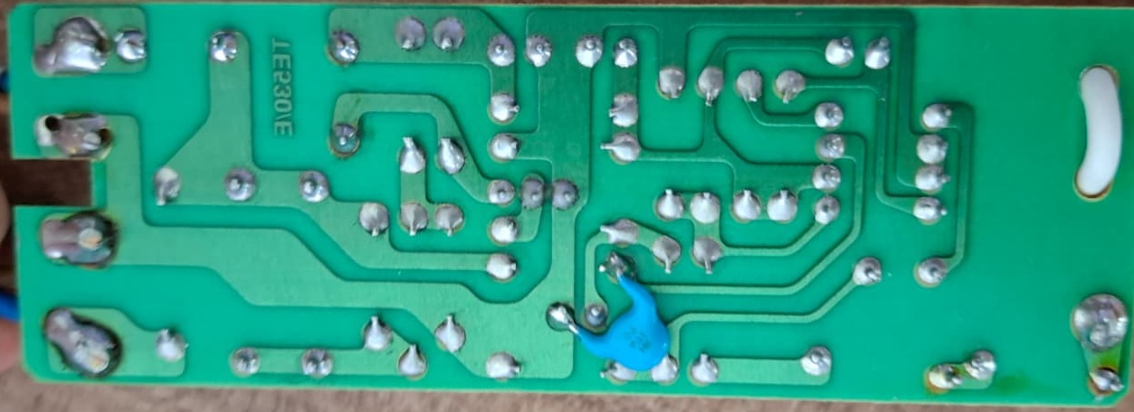

von Michael W. (miks)
Zumindest die markierten Lötstellen sehen (zumindest dem Bild nach)
nicht sonderlich vertrauenerweckend aus...

hab jetzt die 2 blauen caps ausgelötet und mit einem Fluke 175
nachgemessen. Beide zusammen haben nur noch 80nF. Ihr habt ein gutes
gespür.
