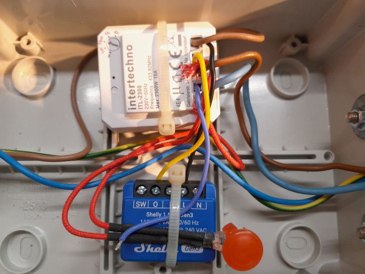

Da ich im Frühjahr meine Ölheizung entsorgt hatte, die auch die Steuerung der Zirkulationspumpe erledigt hatte, habe ich provisorisch eine Bedarfssteuerung der Pumpe per Intertechno Fernbedienung aufgebaut. Ich drücke im Bad eine Taste, und das ITL-2300 Relais im Keller schaltet die Pumpe ein. Da hat gut funktioniert. Nun ist eine PV Erweiterung dazu gekommen, die auch per Heizstab die WW Bereitung erledigt. Allerdings kommt soviel Energie dass das Wasser zu heiss wird. Um das zu verhindern habe ich per Shelly Relais eine temperaturgesteuerte Einschaltung der Zirkulationspume dazu erfunden. Wird das WW zu heiss, so schaltet das Shelly 1 Mini Relais die Zirku-pumpe ein, das Wasser wird langsam herunter gekühlt. Nach langem Text nun das Problem: Seit das Shelly Relais neben dem Intertechno Relais sitzt, reagiert dieses nicht mehr auf die 433MHz Fernbedienung. Klemme ich den N vom Shelly ab, funktioniert die FB wieder. Mit dem Spektrumanalysator kann ich keine Störstrahlung feststellen. Woran kann es liegen?
An den besonders lumpigen Empfängern dieser Billigfernbedienungen.
Du brauchst mehr Abstand zum Shelly.
Am Schaltnetzteil des Shelly, dein Speki guckt vielleicht erst auf höhere Frequenzen.
Sorge fur mehr Abstand zwischen beiden.
Du benutzt doch einen Shelly, der hat doch WLAN? Ergänze den um einen zweiten Shelly, die per LAN kommunizieren, und wirf die Schrottfernbedienung raus.
Oder falls ihr zuhause auch regelmäßig am Smartphone seid, könnte das Shelly Modul eine kleine HTML GUI anbieten und man könnte sogar schon vom Bett aus die Dusche vorwärmen :)
Switchmode- oder Kondensatornetzteil? Hab das Teil noch nicht zerlegt.
Das wird vermutlich helfen, aber dann brauche ich wieder ne größere Box, ode zwei Boxen ... Mist, wollte das einfach halten. Ist ja nur provisorisch - also möglicherweise für die Ewigkeit :-))
Das geht schon, per App lässt sich das Shelly 1 Mini sowieso bedienen ;-)
Abstand zwischen den beiden Geräten vergrößern? Dann sollte die Störstrahlung weniger werden.
