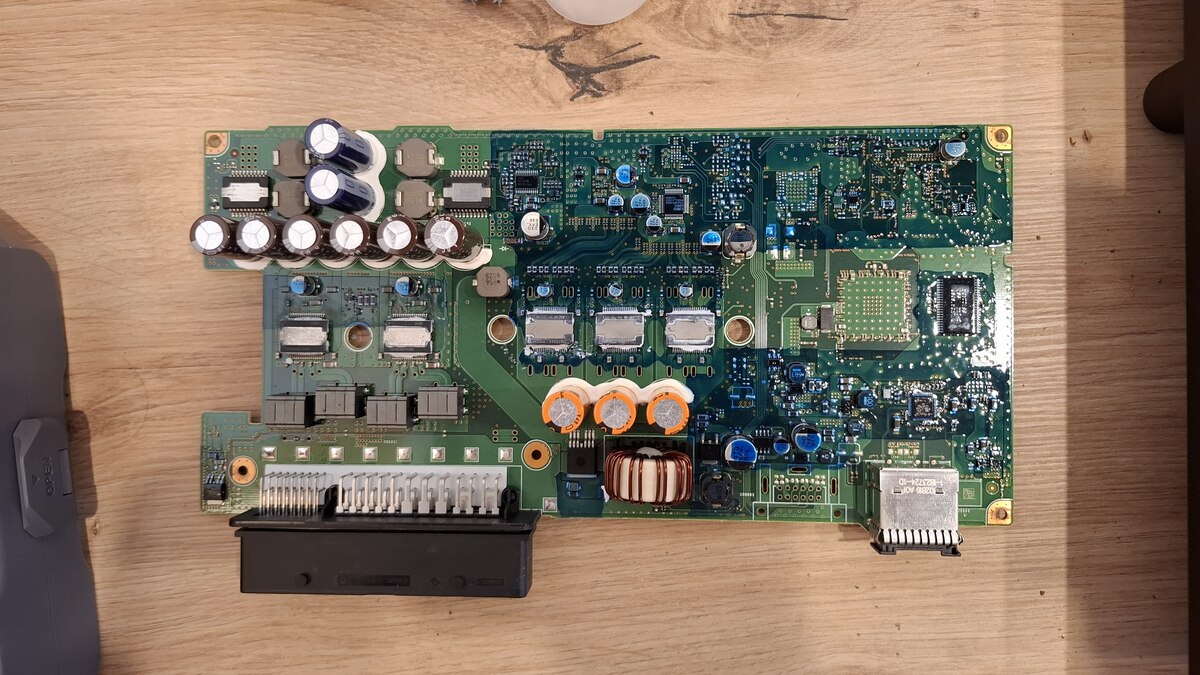

erstmal vorab: Ich bin absoluter Laie im Bereich Elektrotechnik oder
Platinenreparatur, aber dennoch sehr interessiert an der ganzen
Thematik.
Ich habe das Problem, dass mir vor etwa einem halben Jahr der Subwoofer
im Auto "durchgebrannt" ist. Ich habe den Woofer getauscht und dieser
lief auch gut 1 Monat ohne Probleme. In beiden Fällen funktionierte der
Subwoofer bis zum Abstellen des Motors, bei der nächsten Fahrt blieb der
Woofer dann stumm. Keine Fehlermeldung, kein Geräusch, kein
Schmorgeruch, einfach tot.
Ich habe mir dann mal die Verstärkerplatine vorgenommen und mit Hilfe
von Gemini versucht, dem Ganzen irgendwie auf den Grund zu gehen.

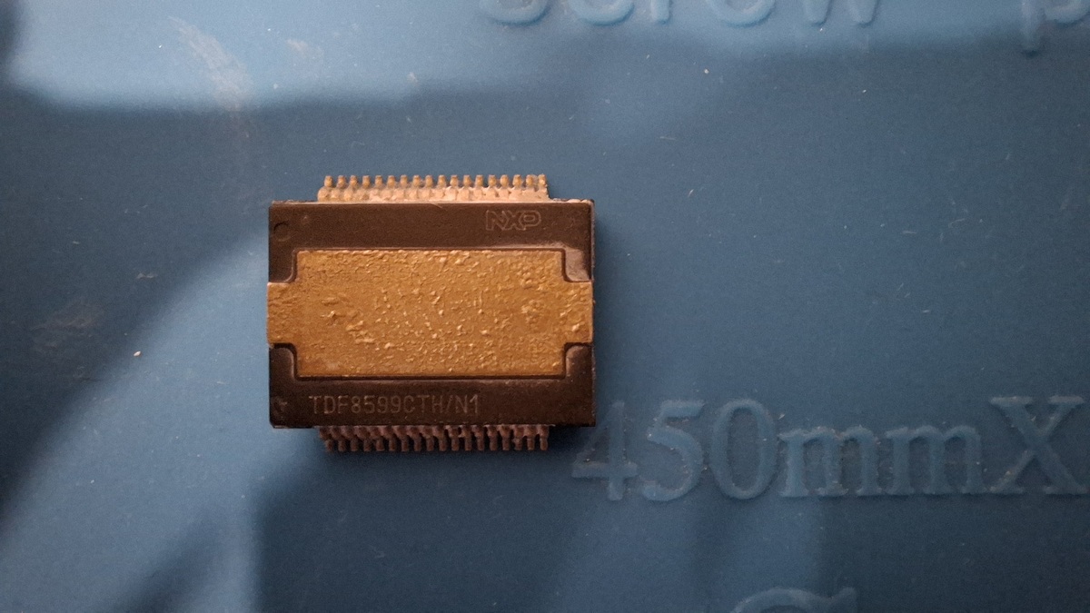

Die KI meinte, dass die verbauten "tdf8599athn2s6 n1s" Chips wohl
altersbedingt den Woofer grillen. Das macht für mich aber eher weniger
Sinn.

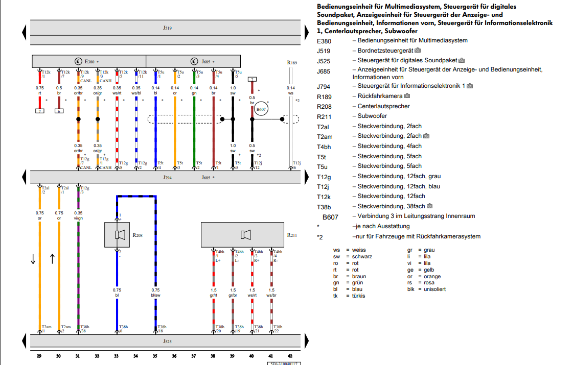

Ich hab mir daher bei erWin Skoda die Belegungspläne des Verstärkers
geholt, um die Leiterbahnen für den Woofer durchzugehen. Ich habe auch
einen Kondensator gefunden, der gegen Masse beidseitig Durchgang hat,
allerdings auf zwei ICs, die nicht zusammengehören. Ich habe auch einen
der beiden Caps ausgelötet und gemessen, der sollte eigentlich nicht
defekt sein. Heißt es nun zwingend, dass dort auf der Leiterbahn ein
Kurzschluss besteht und das möglicherweise die Ursache meines Problems
ist und nicht der IC selbst?

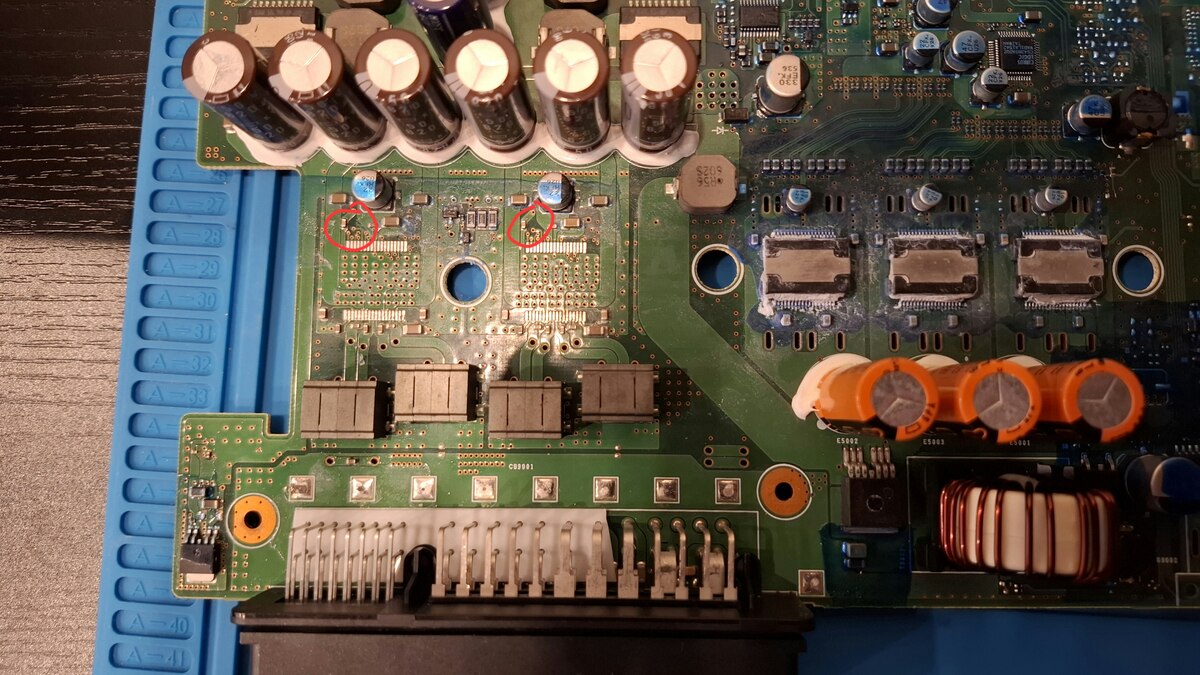

von Jonas (mkz)
Habe selbst mal nochmal bisschen Nachgedacht und mich dann gefragt,
warum ich nicht gleich das Datenblatt des ICs zu welchem der Kondensator
mit Durchgang führt angeschaut habe.
Die rot markierten Stellen haben gegen Masse Durchgang.
Auch wenn ich Pin 11 gegen 12 und Pin 25 gegen 26 Messe, habe ich
Durchgang.
Was wäre der nächste Schritt?
IC auslöten und schauen ob der Short weiterhin besteht?
