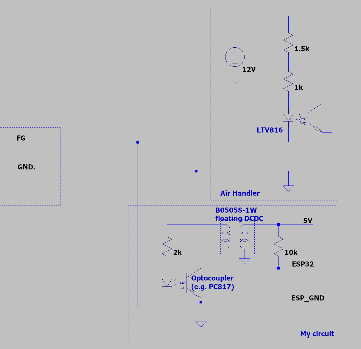

Ich habe eine grössere Wärmepumpe die einen Motor mit variabler
Geschwindigkeit hat; ein ECM Motor. Dieser nimmt 220V (Versorgung) and
hat eine 3-polige Kontrollleitung: GND, PWM und FG. PWM übertragt (PWM
moduliert) die Geschwindigkeit für den Motor, FG ist das Feedback signal
an den Controller: Ich denke es kommt von einem Hall sensor und
schliesst nach jeder Umdrehung die FG Leitung mit GND kurz, andernfalls
ist sie floating.
Ich möchte nun dieses FG Signal mit einem ESP32 auslesen um die
Geschwindigkeit des Motors überwachen zu können. Ich habe die Platine
der Anlage etwas studiert und FG wird mit Hilfe eines LTV816
Optokopplers ausgelesen.

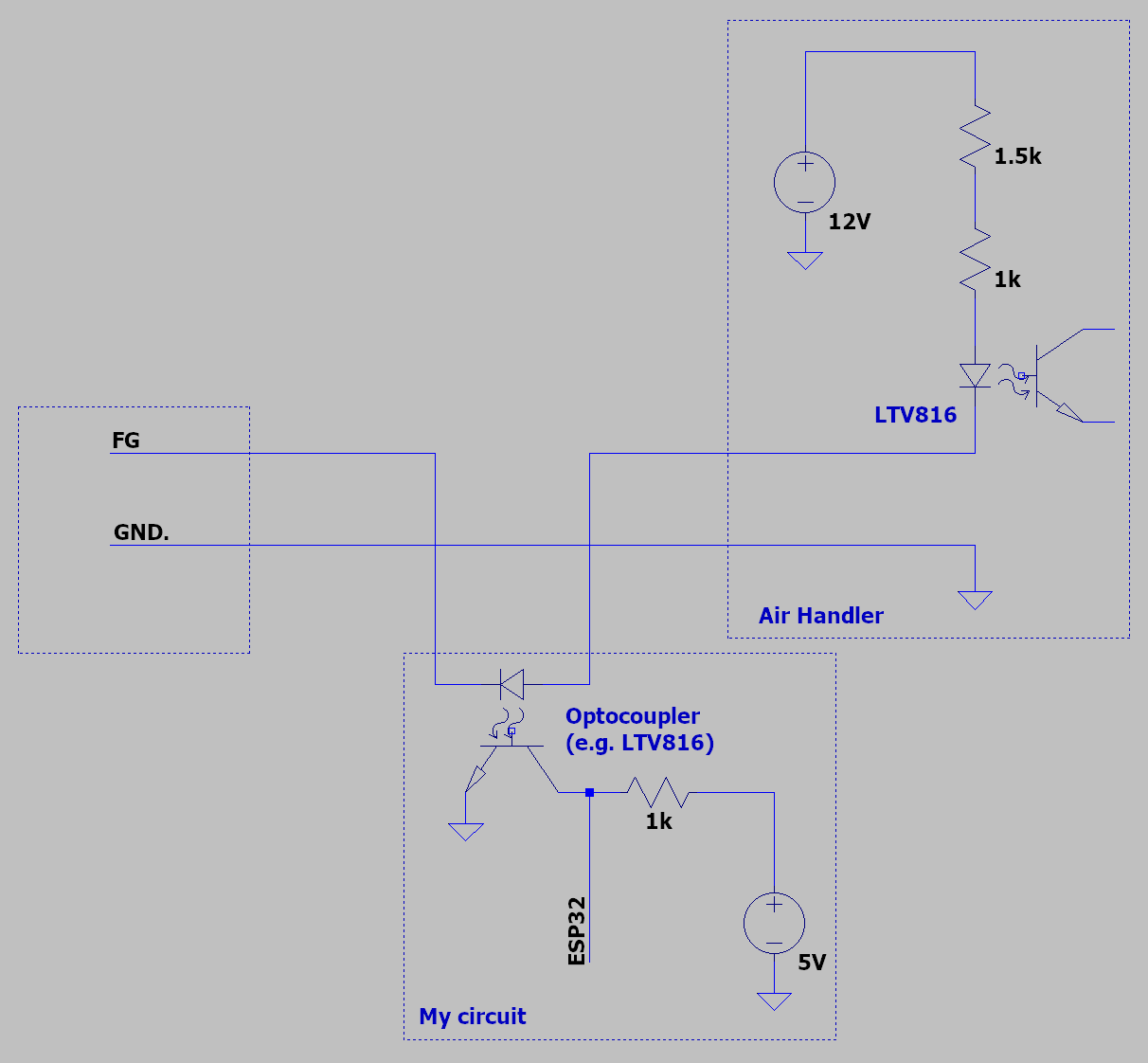

Mit kommen nun die beiden Optionen im Anhang in den Sinn (beinhaltet die
Eingangsschaltung den Anlagenkontrollboards):
1.) Am einfachsten wäre es einfach einen Optokoppler (am besten den
gleichen, LTV816) in Serie zu schalten.
Ein Nachteil ist dass sich der Strom etwas verringert da ein weiterer
Diodenabfall dazu kommt: (12-1.2)/2.5=4.32mA wird zu
(12-2*1.2)/2.5=3.84mA.
Ein weiterer Nachteil ist, dass das Kontrollsignal nun durch meine
Schaltung läuft und falls irgendwas mit dem Optokoppler nicht stimmt
spinnt die ganze Anlage.
2.) Alternativ könnte ich parallel einen weiteren Optokoppler anbinden.
Das würde ich über die 5V des ESP32 Moduls machen. Zwar betreibe ich den
ESP32 von einem Rail der Anlage, sodass GND wahrscheinlich verbunden
ist, so habe ich trotzdem Bedenken wegen ground loops. Also würde ich
einen floating DCDC converter nehmen (B0505S-1W) und den auf einer Seite
mit 5V und Ground des ESP23 Moduls verbinden. Auf der Ausgangsseite das
GND des ECM Motors und einen Optokoppler (PC817 weil ich den bereits
habe).
Soweit ich das sehe sollte das die vorhandene Schaltung überhaupt nicht
beeinträchtigen: Wenn FG floated passiert nix und wenn es mit GND
verbunden ist, dann leiten einfach beide Optokoppler parallel ihren
Ladestrom über GND ab.
Nachteil ist viel höhere Komplexität und geringe Effizienz.
Meine Frage: Sehe ich das so richtig? Was würdet ihr machen und wieso?
Wenn du an die internen 12 Volt vom Händler dran kommst, dann würde ich
das genauso machen und den LED Vorwiderstand von deinem Optokoppler auf
10k erhöhen und einen LTV817C einsetzen, der hat eine höhere CTR!
Des Weiteren kannst du den Kollektorwiderstand von deinem Optokoppler
von 1k auf 4k7 erhöhen.
Da es sich um das Kontrollboard der ganzen Anlage handelt, möchte ich
jegliche Modifikation daran komplett vermeiden. Daher auch meine Frage
was am wenigsten in den normalen Betrieb und die Anlange eingreift.
