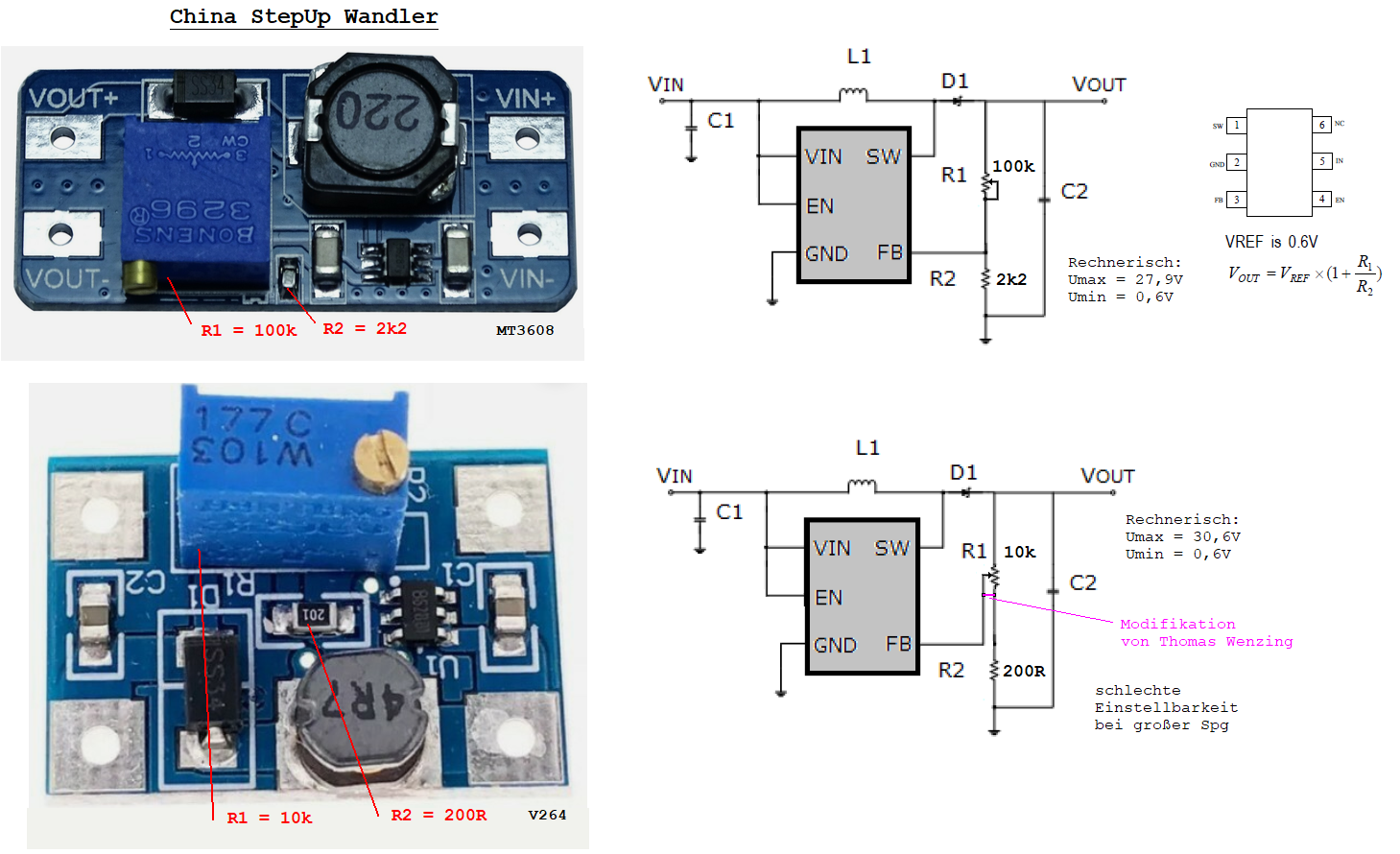

Hallo liebe Elektronik Freunde,
ich habe mir gestern, von einem Kumpel einen kleinen StepUp Wandler V264
ausleihen wollen. Er meinte er hätte zwei, bei einem davon hat er am
Poti eine Brücke zwischen Schleifer und kaltem Poti Ende eingelötet.
Dadurch würde sich die Einstellbarkeit im oberen Bereich verbessern.
Tatsächlich ist das so. Es gibt vom "Chinesen" noch einen etwas größeren
StepUp Wandler, der verhält sich hier besser.
Für beide Varianten habe ich mal ein Bild zusammen gestellt, siehe
Anhang.
Weiß hierzu jemand etwas, warum die den Spannungsteiler beim kleinen
Wandler "verschlechtert" haben ?
mfG. Klaus Loy

Klaus L. schrieb:
> warum die den Spannungsteiler beim kleinen Wandler "verschlechtert"
> haben ?
Wie üblich: nicht mitgedacht.
Denn wenn sie "so richtig" mitgedacht hätten, dann hätten sie den
Festwiderstand oben reingebaut, damit bei einer Schleiferunterbrechung
die Spannung kleinstmöglich wird. Denn wenn der Schleifer unterbrochen
ist (auch z.B. wegen Verschmutzung oder Vibration), dann steigt bei
beiden Desings die Ausgangsspannung auf das Maximum, weil vom Ausgang
nichts zurückkommt.
von Klaus R. (klara)
Durch den zusätzlichen Widerstand zwischen Schleifer und Masse wird der
Querstrom erhöht. Und zwar je höher die Spannung wird um so mehr
Querstrom fließt und so ist die Auflösung etwas feiner. Der Widerstand
muss aber passend gewählt werden.
von Michael B. (laberkopp)
Der 10k ist einfach falsch.

von Alexander (alecxs)
Das ist ein Fehler im Schaltplan der sich bis ins Layout geschlichen
hat. Vermutlich beim kopieren passiert. FB gehört natürlich an den
Spannungsteiler und nicht ans Poti.
von Klaus L. (klaly)
Fakt ist, es funktioniert.
Zumindest mit der Modifikation lässt es sich relativ brauchbar
einstellen.
Querstrom, ja, ist ein Thema, aber wenn der "Spannungsteiler" auf klein
steht, dann ist auch die Ausgangsspannung und somit der Querstrom klein.
von Loco M. (loco)
Diese MT3608 Module haben ein generelles Problem, und es finden sich im
Netz viele Berichte, dass das Modul bei der Inbetriebnahme abgeraucht
ist. Nach der Produktion der Boards ist die Position des Schleifers
undefiniert. Wenn er nun zufällig direkt mit dem Ausgang verbunden ist,
und man eine Spannung von >6..7 Volt an den Eingang legt, dann geht der
MT3608 Chip kaputt, da der FB Eingang maximal 6 Volt verträgt.
Eigentlich müsste der FB Eingang mit einem Serienwiderstand und
nachfolgender Spannungsbegrenzung geschützt werden. So etwas auf dem
bestehenden Board nachzurüsten ist aufwändig und lohnt nicht.
Die Lösung: Man muss sich beim ersten Einschalten angewöhnen, die
Ausgangsspannung bei einer Eingangspannung von nur 3..5 Volt
einzustellen. Dann kann auch bei falscher Schleiferstellung nichts mehr
passieren.
Ist elektrisch auch dasselbe, nur die Drehrichtung ist umgekehrt (+ die
Eventualität mit dem unterbrochenen Schleiferkontakt)
