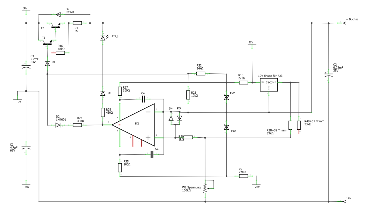

ich bin gerade dabei, ein Statron 3207 zu reparieren, brauche Unterstützung bzw. „Nachhilfe“ beim Verständnis der Schaltung. Mein Hauptproblem bei der Fehlersuche ist aktuell der verfügbare Schaltplan. Er ist leider sehr schlecht lesbar und m.E. ziemlich unübersichtlich gezeichnet. Falls jemand von euch einen besser lesbaren Schaltplan hat wäre prima. Um die Schaltung besser zu durchdringen, habe ich den Plan einmal auf das Wesentliche reduziert. Dazu alle für die Spannungsregelung irrelevanten Teile weggelassen, aber die funktionell notwendigen Komponenten beibehalten. Es wäre super wenn ihr mir bestätigen könntet ob die reduzierte Schaltung so funktioniert.
Ansonsten interessieren mich folgende Punkte zur Funktionsweise: R16 sowie R49/R51 gehören IMHO zur Strommessung. Diese Schwimmende Regelung fasziniert mich total – ebenso wie die Möglichkeit, das Netzgerät mit weiteren Einheiten zu koppeln. Dadurch, dass der Nullpunkt des OPV auf dem Pluspol des Netzgeräts liegt, ist die maximale Betriebsspannung des OPV ja nicht mehr der begrenzende Parameter für die Ausgangsspannung. Wie genau läuft der Regelvorgang ab? Nach meinem Verständnis steuern die ca. 4 V am Knoten R22/R23 die Längstransistoren auf, während der OPV die Spannung so weit absenkt, bis er auf die Spannung am Knoten R30/rW2 ausgeregelt hat. Welche Aufgabe hat die Diode D1?
Schaltplan-Ausschnitt meiner Kopie als "Vergleichsmuster"

Axel S. schrieb:
Der Regel-OPV wird mit einer Spannung versorgt, die um (in diesem Fall) 10V höher ist als die Ausgangsspannung des Netzteils.
Aha, und ich dachte erst die 22 Volt Eingangsspannung für den 10V Festspannungsregler werden noch aus den 50 Volt generiert. Dass es sich hierbei um eine oben draufgesetzte galvanisch getrennte 22 Volt Extraspannungsversorgung handelt, habe ich nicht sofort erkannt.
Ja, das tut sie
Wenn die OPV Ausgäng(e) gegen das negative Maximum gehen, also hier bis ca. -13V bezogen auf die Plusausgangsklemme, erreichst Du ohne D1 die Durchbruchsspannung der LängsreglerTransistoren. Diese gehen dann kaputt. D1 verhindert dies.
Ist aber auch genauestens erklärt in den Links, die laberkopp oben angegeben hat.
Du hättest im Plan deutlicher zeichnen sollen, dass die +/-22V nicht relativ zu 0V, sondern zum Plus-Ausgang (z.B. mit GndB bezeichnet) sind.
Warum versorgt man den OpAmp nicht mit +10 / -5V?

OP #8079441
Die Spannungsregelung funktioniert mit neu verbautem B081D, so wie zuvor verlinkt (Es ist sicherlich ratsam, den ganzen A109D durch einen TL081 zu ersetzen und den Beschaltungsramsch wegzulassen). Auch eine gut beschriebene Bauanleitung "Heruntergeladen von manualslib.de Handbucher-Suchmachiene" (KEINE Tippfehler) "Double-Power-Supply DPS 9000 M 2 x 0 - 30 V / 0 - 2 A ELV Elektronik AG" wieder gefunden (habe mein Kaufexemplar verlegt). Dort auch Anzeigen mit ICL7107 verbaut, solche werde ich für die Spannungsanzeige statt dem U/I Umschalter einbauen.

Uwe °. schrieb:
Uwe °. schrieb:
Weshalb werden +10V benötigt?
etwas zu kurz gesprungen, ich würde gern auch mit +5V auskommen sollte die Frage ausdrücken.
Tja, das Warum verrät Dir ein genauer Blick in das Datenblatt des (recht alten) 709 Operationsverstärkers.
https://media.digikey.com/pdf/Data%20Sheets/Texas%20Instruments%20PDFs/LM709.pdf dort "output volatage swing, guranteed values"
und hier eine Schaltung, die das NT mit +/-5V an den OPV realisiert (vergleiche das mit Deinem Statron, und ... aha, Du siehst es).
