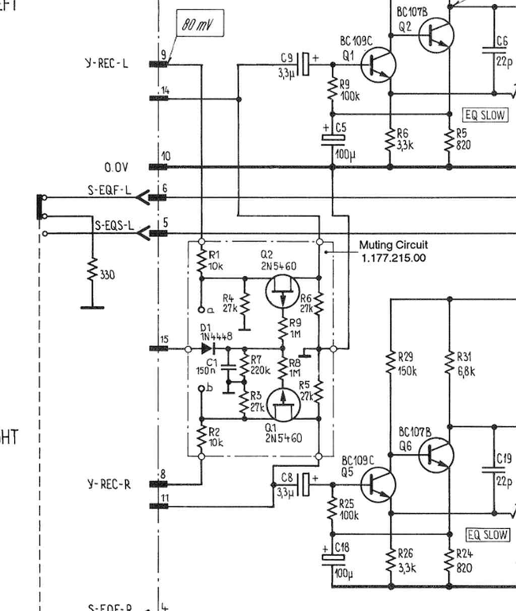

Probleme mit Knackgeräuschen hatte man früher besonders bei Tonbandgeräten. Zum Beispiel Umschaltung von Wiedergabe zu Aufnahme. Der EL3301 Kassettenrekorder ist da ein hervorragendes (Knack-)Beispiel dafür.
Um unerwünschte Umschaltgeräusche zu unterbinden, ist es nicht verwunderlich, dass Schaltungen zum Muting in die Studiotechnik Einzug gezogen haben. Die Variante mit dem J-FET findet man zum Beispiel im Schaltbild der B77. Könnte als Vorlage dienen.

Dann hör Dir das Knallen "ohne Muting" einmal an. Da fliegt fast der Konus von Lautsprecher raus, wenn man die Aufnahmetaste drückt. Gerade der Kassettenrekorder ist da so ein Kandidat. Eine Schiebestange mit zahlreichen Kontaktfahnen ist naturgemäß einem gewissen Verschleiß unterworfen.
"...Ein lautes Knallen beim Umschalten von Wiedergabe auf Aufnahme bei einem alten Tonbandgerät entsteht meistens durch Gleichspannungs-Sprünge, defekte Bauteile oder verschmutzte Kontakte. Häufige Ursachen sind altersschwache Kondensatoren (Elkos), die Gleichspannung nicht mehr richtig blockieren, oder mechanische Schaltkontakte, die den Tonkopf- und Verstärkerkreis abrupt umschalten..." Und kann auch andere Gründe haben: https://forum.studerundrevox.de/viewtopic.php?t=855
Und bei der B77 wird ebenfalls "gemutet". Wenn das nicht nötig wäre, hätten die Schaltungsentwickler diese Baugruppe ja wohl kaum bestückt.
Ist auch gleichgültig, warum und wieso gemutet werden soll: Jedenfalls ist die Idee mit dem JFET auch von Dir nicht angezweifelt worden. Es geht auch noch einfacher. Mit "invers" betriebenen bipolaren Transistoren.
Sehe eher die Sache mit dem Touchpad etwas diskutabler. Gerade, weil man sich da im hochohmigen Bereich befindet, reichen da nicht zum Triggern die Darlingtons BC517? So wie beim elektronischen Wecker die Zeit/Datums-Umschaltfläche. Muss es unbedingt ein IC sein? Matthias S. schrieb im Beitrag #8079949:
