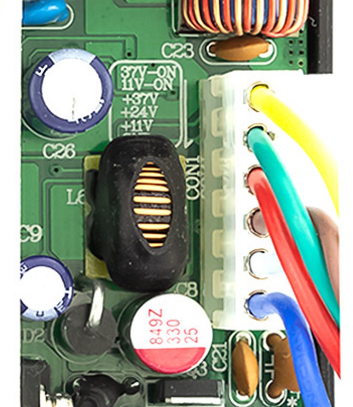

Ein 24 V-Schaltnetzteil ist schnell gekauft, allerdings fragt man sich warum das Netzteil mit 6 Leitern an die Logikplatine des Antriebs angeschlossen wird. Hier erstmal die Beschreibung wofür diese 6 Leitungen sind. (keine Garantie)
Blau:    0 V
Weiß:  +12 V (Licht geschaltet)
Braun: +24 V (Logikspannung)
Rot:   +24 V (Motorspannung geschaltet)
Grün:  Open Collector zur Ansteuerung der Beleuchtung
Gelb:  Open Collector zur Ansteuerung der Motorspannung
Blau ist also die Masse, an Rot liegt dauernd 24 V an. Damit wird die Logikplatine versorgt. An dem funktionierenden Antrieb misst man im Ruhezustand an Grün und Gelb jeweils 24 V zur Masse. Wenn das Licht eingeschaltet ist fällt Gelb auf 0 V, und an Weiß liegen 12 V für die Halogenlampe an. Wenn der Motor läuft fällt Grün auf 0 V, und an Braun liegen 24 V Motorspannung an.

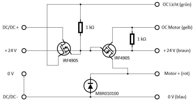

Mit Hilfe von Gemini habe ich eine Schaltung für eine Streifenrasterplatine entwickelt. (Für Leute die sich mit Elektronik auskennen, ist das alles ein Klacks, ich brauche halt KI dazu.) Siehe Anhang. (Entschuldigt dass ich die +24 V-Leitung durch die Bauteile gezogen habe, aber ich wollte es so darstellen, wie ich es auf der Platine anordne.)

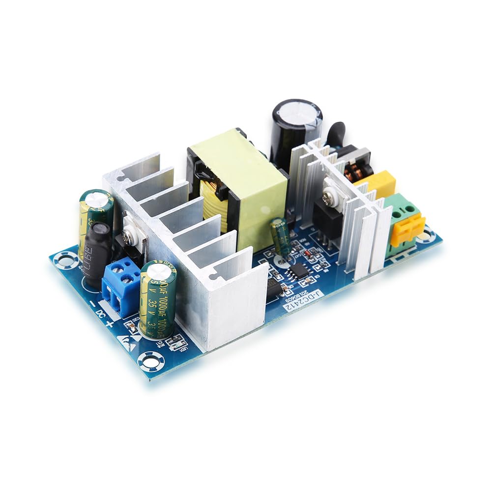

- Netzteil 24 V, 6 A
  (z.B. https://www.amazon.de/dp/B0BNVDJKSH?ref=ppx_yo2ov_dt_b_fed_asin_title)

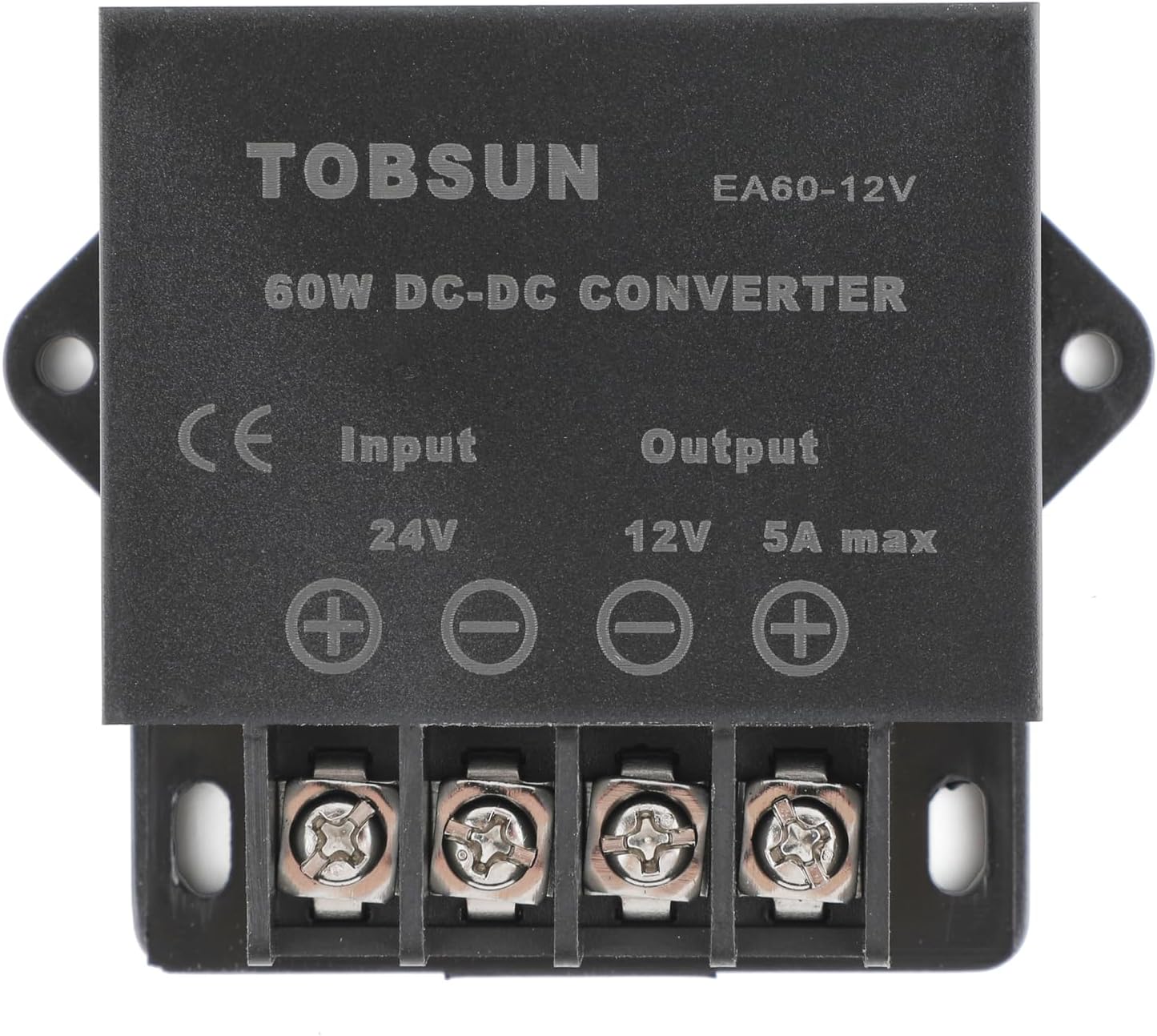

- DC/DC-Wandler von 24 V auf 12 V
  (z.B. https://www.amazon.de/dp/B0G48YT526?ref=ppx_yo2ov_dt_b_fed_asin_title&th=1)
- Streifenrasterplatine
- 2 x MOSFET IRF4905
- 2 x Widerstand 1 kΩ
- Freilauf Diode MBR010100
- 2 x 5-polige Leiterplattenklemmen
Die Freilaufdiode ist zwingend erforderlich, damit der MOSFET beim Abschalten des Motors nicht durchbrennt.
Auf der rechten Seite der Platine werden alle Leitungen zur Logikplatine angeklemmt außer Weiß. Weiß kommt auf +12 V am DC/DC-Wandler. Auf der linken Seite wird wird das Netzteil und der DC/DC-Wandler angeklemmt. Am DC/DC-Wandler wird dann noch -24 V und -12 V gebrückt. Bis auf an der -24 V-Klemme am DC/DC-Wandler befindet sich so in allen Klemmen nur ein Leiter. Das ist wichtig, weil die Leiterplattenklemmen nicht sehr groß sind. Die Klemme am DC/DC-Wandler kann zwei Adern aufnehmen.
Natürlich kann man auch auf das Licht verzichten. Dann kann man sich den DC/DC-Wandler sparen und die Schaltung vereinfacht sich auch noch einmal.

Shit!
Der Motor bekommt 37 V?
Die 37 habe ich auch an Rot gemessen, aber wieder vergessen.
Hm, an den Klemmen des Motors habe ich weniger als 24 V gemessen. Auf dem Motor steht auch 24 V und 6 A.
Mein Garagentor ist sehr leicht.
Ich baue es trotzdem...
