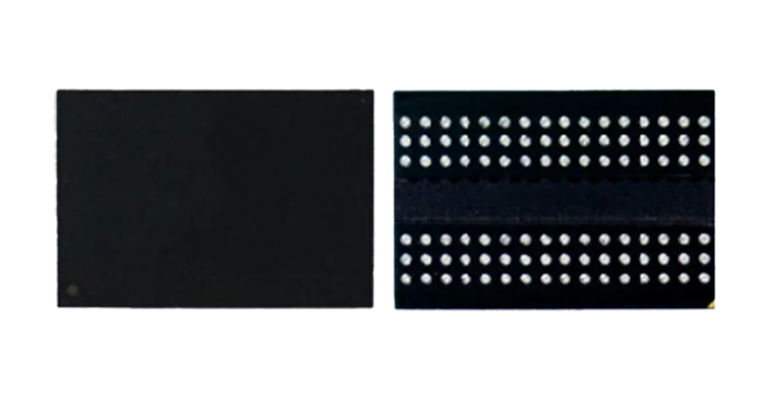

in der Industrielektronik-Wartung wird DDR3 langsam zum Problem: Ein Großteil der klassischen Bausteine (ISSI, Winbond, Micron, Samsung) ist offiziell auf End-of-Life gesetzt oder in der Abkündigung. Wir betreuen ältere SPS-Steuerungen, Industrie-PCs und Messgeräte, bei denen DDR3-SO-DIMM bzw. BGA-Bausteine verbaut sind - und müssen diese nach dem EOL weiterhin zuverlässig ersetzen können.
Die offensichtliche Lösung ist der Einsatz von "Drop-in"-Ersatzbausteinen, die von Drittherstellern nachgefertigt werden. Die Frage ist: Wie verifiziert man solche Bausteine im Feld, ohne sie vorab in teuren Referenzsystemen qualifizieren zu können?
Was wir bisher praktizieren, kurz zusammengefasst:
  1. SPD auslesen - Wir lesen den Serial Presence Detect über I2C (SMBus) direkt auf dem DIMM aus (z. B. mit einem einfachen I2C-Adapter und einem kleinen Python-Skript). Der SPD-EEPROM enthält die Timing-Parameter (tCKmin, CL, tRCD, tRP, tRAS, Temperaturklasse) und den Hersteller. Damit kann man Original- und Ersatzbaustein Byte für Byte vergleichen, bevor man überhaupt einlötet bzw. einsteckt.
  2. Timing-Klassen vergleichen - Entscheidend ist nicht nur die Kapazität und die Bauform, sondern die Timing-Klasse (z. B. DDR3-1600 vs. DDR3-1333). Ein Ersatzbaustein mit gleichem JEDEC-Timing, aber anderer Temperaturklasse (Commercial 0-70 °C vs. Industrial -40...+85 °C) fällt im normalen Betrieb nicht auf - erst bei Kälte-/Wärmetests.
  3. Spannung prüfen - DDR3 (1,5 V) vs. DDR3L (1,35 V): Ein DDR3L-Baustein läuft in einem DDR3-Slot meist problemlos, umgekehrt nicht unbedingt. Im Feld lohnt es sich, die Versorgungsspannung am Slot zu messen, bevor man einen Baustein bestellt.
  4. Temperatur-Zyklentest - Wir machen bei kritischen Geräten einen Kurztest in der Klimakammer (-40 °C bis +85 °C, je nach Spezifikation), insbesondere Kaltstart. Genau da fallen die meisten "kompatiblen" Bausteine durch - sei es wegen der Refresh-Rate bei tiefen Temperaturen oder wegen marginaler Timing-Reserven.
  5. Langzeittest im Zielgerät - 48-72 h Burn-in mit memtester bzw. stress-ng (adressierte Muster, nicht nur sequenzielle) im Originalgerät. Zusätzlich prüfen wir die korrekte Erkennung im BIOS/Bootloader (SPD wird ausgewertet und das Timing entsprechend gesetzt).
Interessant wäre für mich: Wie geht ihr in der Community mit EOL-Speicherbausteinen um? Verlasst ihr euch auf die Datenblatt-Äquivalenz der Distributoren, oder gibt es eine eigene Qualifizierungs-Routine? Insbesondere bei BGA-Bausteinen (die nicht einfach auszutauschen sind) bin ich gespannt, ob jemand Erfahrung mit "reballed" oder nachgefertigten Dies hat - und wie man solche Chargen im Feld am besten erkennt.

Mal schauen was der controller am Speicherbus (µC,FPGA) so kann und ggf. anpassen/neuconfigurieren (Ja, das ist dann kein 1:1 Austausch mehr, weil dann auch die Firmware angepasst wird, wobei es ohnehin nicht unüblich ist, bei einer Wartung auch aktuelle (robustere) Firmware aufzuspielen).
Bei Langzeittests den Prüfling zusätzlich stressen um "Grenzfälle besser zu entdecken. Also in die Klimakammer damit und die Versorgungsspannung ans untere Limit setzen.
DDR3 und DDR3L würde ich nicht untereinander tauschen.
Bei SO-DIMM könnte mal mal schauen ob es da nicht passende DDR3-funktionale DIMM mit bestückten DDR4 oder ähnliches gibt. Es gibt auch FPGA-SoM als SO-DIMM ...
BGA-tauschen als EOL-Strategie halte ich für "mutig".
Wie soll das funktionieren? Meinst Du, DDR4-Speicher ist, abgesehen davon, daß er auch in schwarzen BGA-Gehäusen untergebracht wird, in irgendeiner Weise "kompatibel" zu DDR3-Speicher?
Es gab Mainboards, deren Speichercontroller beides ansprechen konnten, aber das war eben eine Eigenschaft des Speichercontrollers, der beides konnte. Die RAMs selbst sind komplett inkompatibel zueinander (Versorgungsspannung, Signalisierungspegel, Protokoll etc.).
