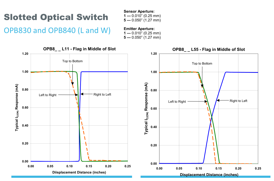

Einfluss der Apertur der Lichtschranke: Siehe Anhang, aus dem Datenblatt der OPB830 und OPB840 gegenübergestellt damit man es sofort sieht, das gilt so ähnlich natürlich auch für Lichtschranken von anderen Herstellern. Welche von beiden würde man nehmen wenn man mit möglichst kleiner Streuung der Messwerte eine möglichst genaue Zeitmessung des Durchgangs eines Objekts durch die Lichtschranke machen will?
Was mich an dem Datenblatt stört, ist die fehlenede Angabe zur genutzten Wellenlänge von Sender und Empfänger. Fremdlicht könnte ein entscheidnedes Kriterium sein, also sollte man den Empfänger so wählen, dass nur IR länger als 800 nm detektiert wird.
Eine Apertur von 0,3 / 0,5 / 1,0 mm bei Sender und Empfänger herzustellen ist easy, Kappe aus schwarzem POM davor und passendes Loch bohren. Das Ausrichten ist dann Feinarbeit, geht aber.
Was mich an dem Datenblatt stört, ist die fehlenede Angabe zur genutzten Wellenlänge von Sender und Empfänger. Fremdlicht könnte ein entscheidnedes Kriterium sein, also sollte man den Empfänger so wählen, dass nur IR länger als 800 nm detektiert wird. Eine Apertur von 0,3 / 0,5 / 1,0 mm bei Sender und Empfänger herzustellen ist easy, Kappe aus schwarzem POM davor und passendes Loch bohren. Das Ausrichten ist dann Feinarbeit, geht aber.
Runde oder eckige Öffnung?

#8090963
Die Angabe "Input Diode LED (See OP240 for additional information—for reference only)" ist im Datenblatt ja auch schwer zu finden, und dann muss man noch die Angabe "890 nm" im Datenblatt der OP240 finden... Und für den "Output Transistor (See OP550 for additional information—for reference only)" findet sich ebenfalls das Datenblatt mit mehr Details.
Genauso einfach wie ein 0.08 mm Loch, mit dieser Apertur gibt es ebenfalls Gablelichschranken (vermutlich auch noch kleiner).
Bohren ergibt meist eine rund Öffnung, falls man sich nicht zu dusselig anstellt. Und für die OPB830 bzw. OPB840 steht's im Datenblatt, dass sie rechteckig ist.
