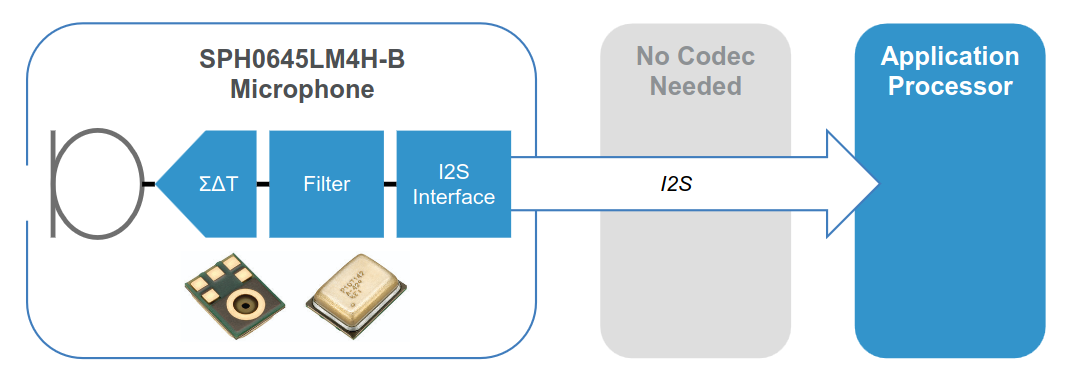

Mal was anderes: Mittlerweile gibt es ja Mikrofone, die statt PDM I2S ausgeben. Damit spart man sich dann den Filter. Hat ein PDM Mikrofon da noch Vorteile? Was ich erstaunlich finde: Im Mikrocontroller bedeutet die Implementierung des Filters doch einigen Aufwand, aber man scheint das ganze auf die Fläche des kleinen Mikrofons reduzieren zu können.
Kommt auf die Anwendung an. Den PDM-Datenstrom selber zu dezimieren, erschafft die Möglichkeit, ganz bestimmte Bereiche des Spektrums früh herauszufiltern und effektiv eine höhere Auflösung zu erzielen, als es möglich ist, wenn man es den Chip machen lässt, der ja auf PCM dezimiert und dabei das ganze Spektrum gleich behandeln muss. Fürs Audio im hörbaren Bereich wird es zumindest dann aber keinen Unterschied machen, wenn das I2S mit 2x32 Bit ausgeben wird, weil man dann genug Auflösung hat und später zu filtern. Oft kommen aber nur 2x24 Bit.
In beiden Fällen ist das auch in sich nicht immer maximal aufgelöst, d.h. die Datenqualität aus "analoger" Sicht nutzt den digitalen Raum nicht voll aus. Kommt auf den Chip und die Qualität an. Wenn die Mikros das selber machen, ist man von deren Einsatzfokus abhängig. Um über klassische Audio-Chips drüber zu kommen, muss man aber sehr gut prozessieren, weil die intern überabtasten, dithern und sehr gut filtern - je nach Typ.
Interessant wird die Angelegenheit spätestens dann, wenn man Ultraschall, oder Infraschall prozessieren möchte. Die Mikros nehmen das ja durchaus auf, aber die Chips sind darauf nicht ausgelegt. D.h. der PDM Datenstrom wird dahingehend beschnitten und ein I2S ist es dann erst recht.
Oft genug ist sogar der PDM-Datenstrom sogar schon beschnitten, d.h. der Modulator ist so ausgelegt, daß sein Spektrum nur das überträgt, was Fokus der Applikation ist. Typische Audio-Mikros und Chips auf Consumer-Audio haben damit viele Spektralanteile ausserhalb des Hörbaren überhaupt gar nicht erst drin. Ultraschallverarbeitung wird z.B. regelmäßig dadurch behindert, daß das hochfrequente Modulatorspektrum dort stark rauscht. Auch nach unten hin sind die Modulatoren begrenzt. Studiomikrofone übertragen schon ab 5Hz bis weit in 50kHz, das wird aber von normalen Chips nicht erfasst. Schon analog im Bereich der Verstärkerelektronik nicht, auch was die Auslegung des Modulators angeht nicht, und bei der Dezimation schon mal gar nicht.
Wenn du das aber ab der analogen Stufe selber machst, also die Kapselinformation elektrisch passend verstärkst und dann wandelst, kann du mit dem FPGA sowohl den Modulator entsprechend aufbauen, als auch die analoge Elektronik so auslegen, dass z.B. die Höhen besonders (oder überhaupt mal erst!) verstärkt werden, wodurch man dann in dem Bereich ein erheblich besseres S/N bekommt. Vor allem hat der Modulator dann auch die erforderliche Amplitudenreserve.
Da muss man sich aber mit Rauschmodulationsverfahren befassen oder darf Entsprechendes auch gerne mal selber erfinden. BTDT.
Als ein Beispiel kann man die Auswertung von Beschleunigungssensoren in z.B. Lautsprechermembranen nennen, die man besonders geschickt anfahren und auswerten muss, um sehr schnelle Regelungen damit bauen zu können. Mit einem FPGA kannst du ja ohne Weiteres auf einem einzigen Pin einen 300MHz Modulator bauen.
