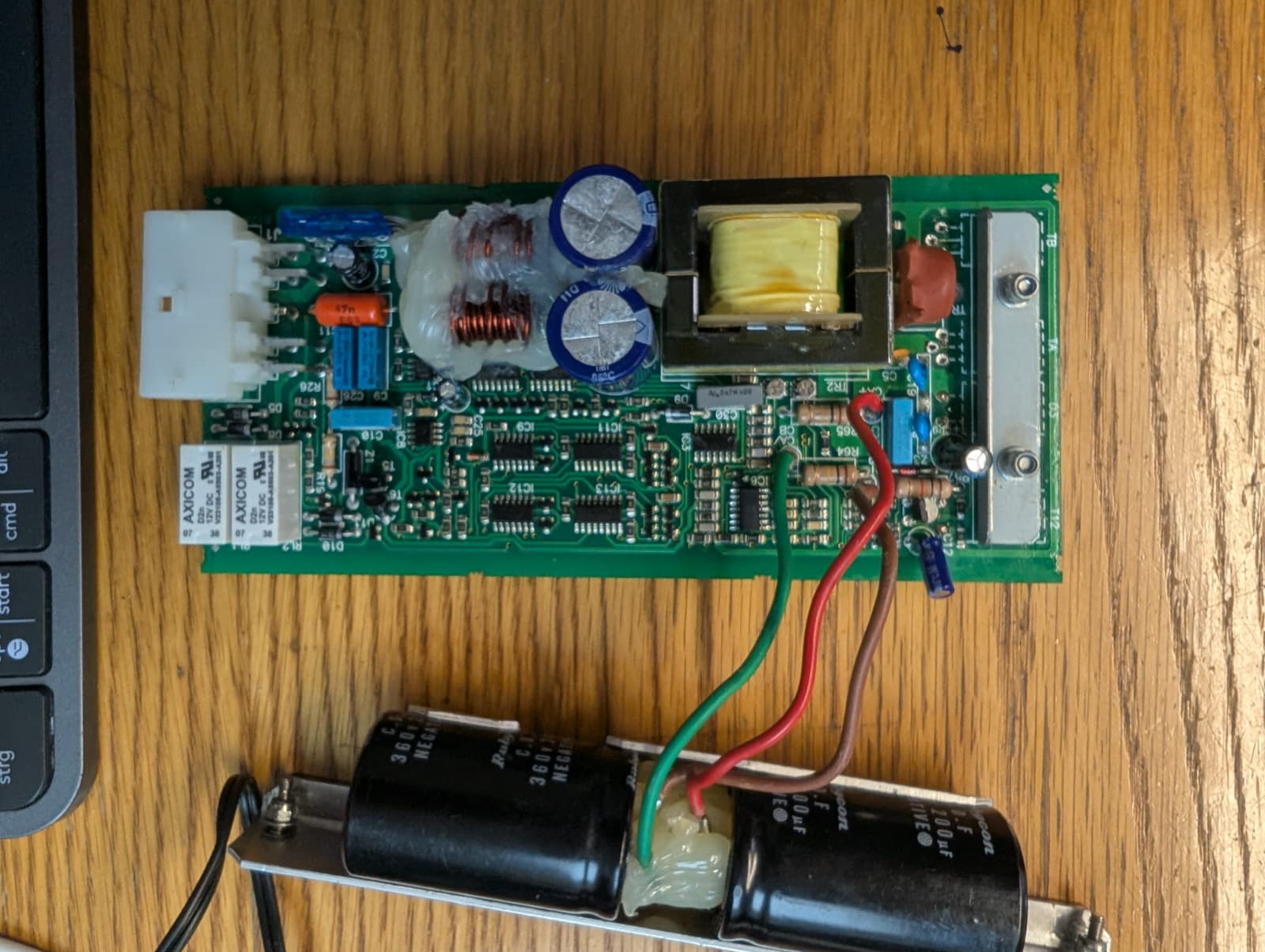

ich repariere aktuell einen Blitzgenerator FA-702B. Es handelt sich um den Blitzer unserer Freiwilligen Feuerwehr im Ort, daher würde ich das Gerät gerne wieder instand setzen.
Bei dem Gerät waren die Endstufen zur Erzeugung der Hochspannung bzw. der Startspannung defekt. Die Hochspannungserzeugung erfolgt über einen UC3843. Der UC3843 steuert zwei parallel geschaltete IRF540 an, die wiederum einen Trafo auf der Primärseite takten.
Das Problem:
Sobald ich 12 bzw. 13 V Versorgung anlege, werden die beiden IRF540 sehr schnell heiß und anschließend löst die interne 15-A-Sicherung aus.
Zum Testen betreibe ich die Schaltung zunächst mit einem Labornetzteil mit Strombegrenzung (0,5–1 A). Das Netzteil geht dabei praktisch sofort bzw. sehr schnell zwischen CC und CV hin und her.
Der UC3843 wurde bereits durch einen neuen ersetzt.

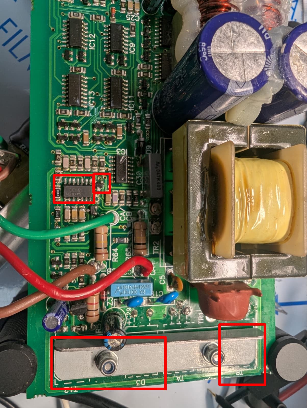

Folgende, auf den angehängten Bildern eingekreiste Bauteile habe ich ebenfalls bereits getauscht, da sie defekt waren:
  • UC3843
  • 2 × IRF540
  • TIP32
  • 78L08
  • BC817
  • 10 µF / 35 V Tantal → gegen einen Elko ersetzt
Die beiden IRF540 werden parallel angesteuert. Vom OUT des UC3843 geht es jeweils über zwei 10-Ω-Widerstände in Reihe zu den Gates.

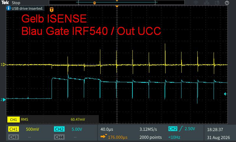

Danach habe ich die beiden IRF540 wieder eingelötet und unter Strombegrenzung (0,5–1 A) betrieben.
Die Gate-Ansteuerung beider MOSFETs ist sauber und synchron. Beide Gates werden praktisch gleichzeitig angesteuert. Die Ansteuerung selbst scheint mir daher zunächst nicht das Problem zu sein.
Interessant ist dagegen ISENSE.
Bei einer Messung mit:
CH1 = ISENSE Pin 5 gegen GND CH2 = Gate eines MOSFET gegen Bezugspotential
sehe ich während der Gate-Einschaltzeit keine deutliche, kontinuierlich ansteigende Strommessrampe. Stattdessen sehe ich hauptsächlich kurze Spikes, insbesondere an den Schaltflanken. (Bild davon im Anhang)
Das Gate bleibt dabei relativ lange HIGH.
Die Messung ist allerdings nicht optimal getriggert, weil die Versorgung aufgrund des hohen Stroms stark einbricht. Das Netzteil kommt dadurch teilweise gar nicht mehr auf die eingestellten 13 V.

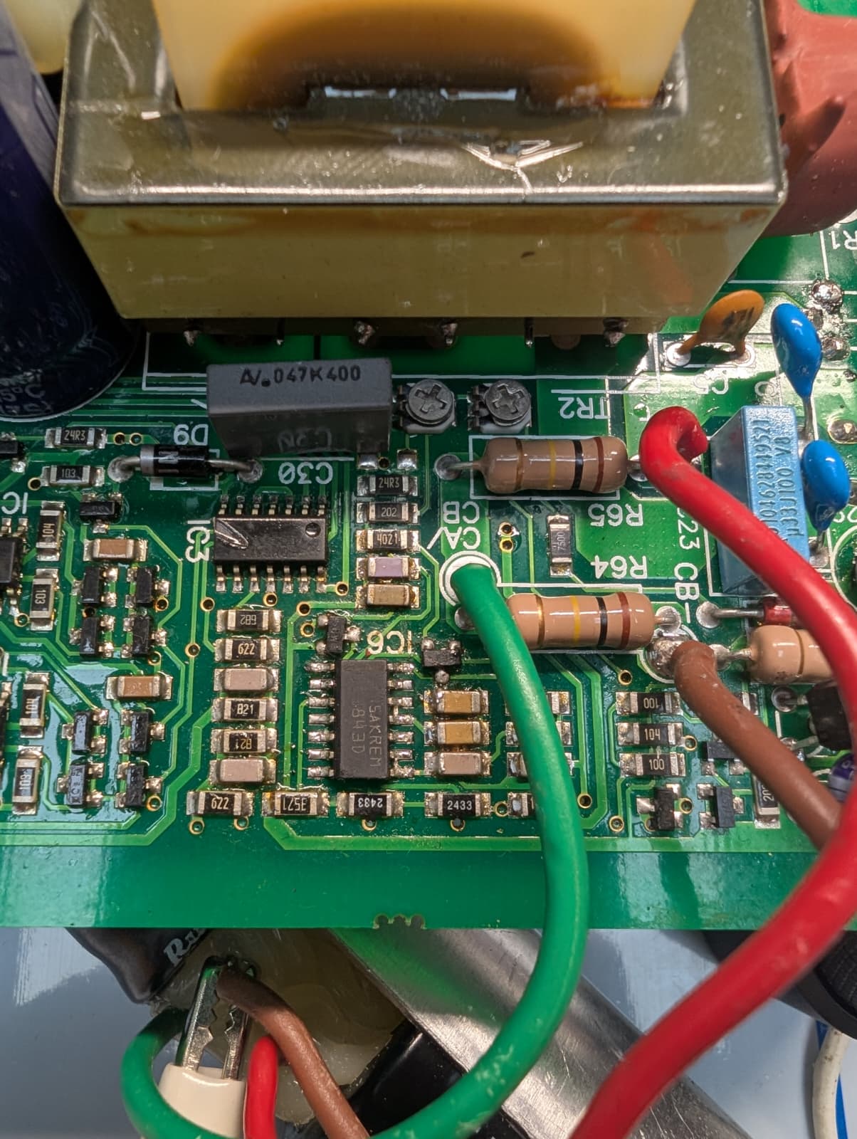

Den Strommesspfad vom Shunt bis zum UC3843 habe ich inzwischen identifiziert. Die Platine ist zweilagig, aber sehr dicht aufgebaut, daher kann ich den kompletten Schaltplan leider nicht ohne weiteres nachvollziehen.

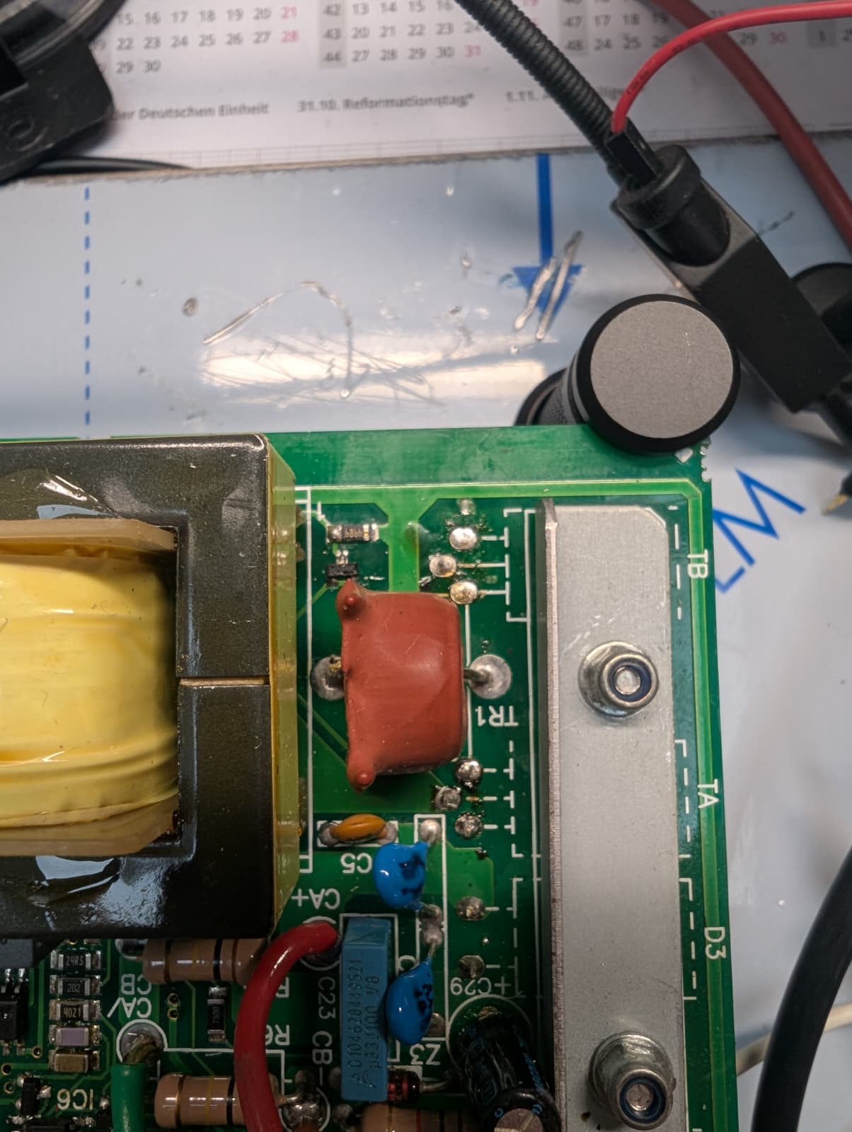

Die Strommessung erfolgt meiner bisherigen Einschätzung nach über den Messwandler TR1. Ich bin mir allerdings nicht sicher, ob der gemessene Widerstand von ca. 8 Ohm zwischen ISENSE und GND durch TR1 bzw. dessen Beschaltung verursacht wird oder ob hier möglicherweise ein Fehler vorliegt.

Interessant ist dagegen ISENSE. Bei einer Messung mit: CH1 = ISENSE Pin 5 gegen GND CH2 = Gate eines MOSFET gegen Bezugspotential sehe ich während der Gate-Einschaltzeit keine deutliche, kontinuierlich ansteigende Strommessrampe. Stattdessen sehe ich hauptsächlich kurze Spikes, insbesondere an den Schaltflanken. (Bild davon im Anhang) Das Gate bleibt dabei relativ lange HIGH.
Wie sieht denn in diesem Bereich der Schaltplan aus?
In Oszillogramm sieht man ja das der IRF540 gar nicht ausgeschaltet wird. Er muß ja heiß werden. mfg Klaus
#8091807
ich sehe das der ausgeschaltet wird.. hat halt nen extremen Tastgrad.. für hohe Spannung, das ist für die Funktion soweit ok.. http://schmidt-walter-schaltnetzteile.de/smps/aww_smps.html da folgendes einklimpern ; 12 V ; 12 V ; 400 V ; 0.1 A (kein Komma) ; 22 kHz ; "berechnen"

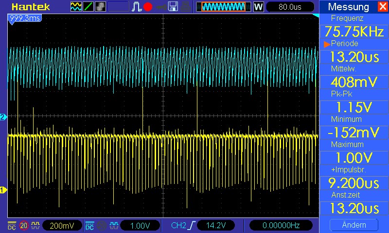

Der ISENSE darf auch keine Rampe zeigen, alles über 1V schaltet den 384x ab. OUT schaltet dauerhaft, nur die Spikes am ISENSE setzen OUT zurück. Geregelt soll am COMP und VFB werden. Dir fehlen die passenden Rückmeldungen von der Sek-Seite und die Leistungskontrolle (Shunt) von der Pri-Seite.

Folgende, auf den angehängten Bildern eingekreiste Bauteile habe ich ebenfalls bereits getauscht, da sie defekt waren: UC3843 2 × IRF540 TIP32....
Dann sollte Christian S. diese mal zeigen, ob sie Hinz' Wohlwollen finden.
OP #8093229
Hartmut  . schrieb:
der Trafo ist möglicherweise durchgeknallt, hat windungsschluss..
Den Trafo habe ich gerade ausgelötet und gemessen. Primär 3 Wicklungen. 12,6µF, 12,7µH, 12,8µH (sind auf der Platine parallel geschaltet) Sekundär 2 Wicklungen, 334µH, 338µH (in Reihe).
Würde daher sagen, dass der Trafo in Ordnung ist.

H. H. schrieb:
Christian S. schrieb:
ISENSE gegen GND hat im ausgeschalteten Zustand nur ca. 8 Ohm.
Gleichrichterdiode des Wandlers prüfen.
Habe ich geprüft, Doppeldiode im SOT-23. Ist in Ordnung.

Dieter D. schrieb:
Wo sind die her, weil gefälschte IRF540 N-Kanal MOSFETs sind auf Online-Marktplätzen wie AliExpress, eBay oder Amazon weit verbreitet
Von Mouser, daher gehe ich nicht davon aus, dass es irgend ein Fake ist.
