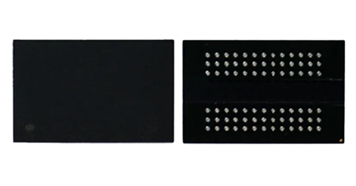

ich arbeite mit industriellen Steuerungen (PLC, CNC) und stehe vor dem Problem, dass DDR4 8Gb-Chips immer schwerer verfügbar sind. Samsung hat die DDR4-Produktion eingestellt, SK Hynix reduziert.
Gibt es hier jemanden, der Erfahrung mit Pin-to-Pin-Ersatzteilen hat?
Ich habe gute Erfahrungen mit Loongtion YZ48G gemacht:
  • YZ48G08V ersetzt Micron MT40A1G8WE (FBGA78, 3200 MT/s, -40°C bis +85°C)
  • YZ48G16V ersetzt MT40A512M16JY/K4A8G165WB (FBGA96, 3200 MT/s, -40°C bis +85°C)
Wichtige Hinweise:
  1. FBGA78 und FBGA96 sind NICHT kompatibel – falsches Paket bedeutet nicht funktionierende Platine
  2. Samsung K4A8G165WB ist Commercial Grade (0°C min) – für industrielle Umgebungen ungeeignet
  3. 3200 MT/s Chips bei 2400 MT/s betrieben = entspanntere Timing, bessere Signalintegrität
Hat jemand Erfahrung mit diesen Chips in industriellen Anwendungen?
