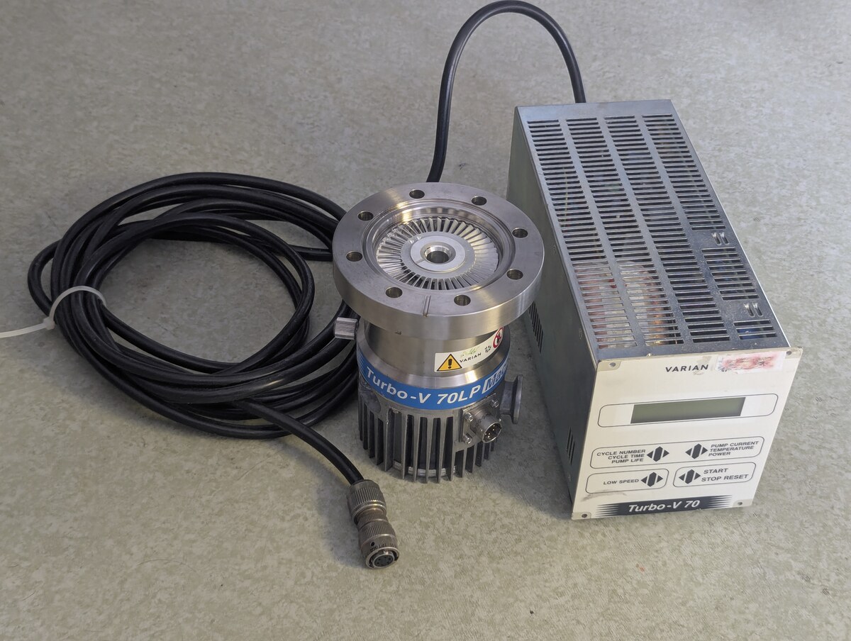

Ich verkaufe eine Turbomolekularpumpe vom Hersteller Varian (heute Agilent Technologies) mit der Modellbezeichnung TV 70 LP (Modellnummer EX9699366) und den dazugehörigen original Controller. Die Turbopumpe hat laut Datenblatt eine Förderleistung von 68 l/s bei Stickstoff und einen minimalen Enddruck von 10^-9 mbar (nicht nachgemessen), eignet sich dafür also super für Hoch- und Ultrahochvakuum-Anwendungen (HV / UHV).
Die Pumpe hat einen CF DN63 Flansch, dessen Schneidkante in einem super Zustand ist und keinerlei Macken oder Dellen hat. Die Vorpumpe wird über einen KF16 Flansch angeschlosen. Die Pumpe lässt sich wasserkühlen, wobei sich hier bei den Anschlussstellen eine art Kruste (Oxidation?) auf dem Aluminium gebildet hat (siehe letztes Bild). Allerdings lässt sich die Pumpe laut Spezifikation auch ohne externe Kühlung (nur natürliche Konvektiin) oder mit einem externen Lüfter betreiben. Der Rotor der Pumpe läuft komplett frei und läuft lange nach, was für mich auf einen guten Zustand der Lager deutet. Nach Anschluss an den Controller und drücken des Startknopfes dreht die Pumpe wie zu erwarten hoch. Aus Mangel einer passenden Vorpumpe habe ich sie allerdings nur unter Umgebungsdruck testen können und habe deswegen nach ca. 10 s Anlauf gestoppt. Ich verkaufe das Set daher ausdrücklich als Ungetestet.
Na hoffentlich hat sie dabei keinen Hau wegbekommen. Der Sinn der Vorpumpe ist ja gerade, einen verringerten Vordruck zu schaffen, da sich die Pumpe ansonsten in der dichten Luft "hochschraubt" und stark die Lager belastet.
Bin ehr verwwundert, dass die angelaufen ist. Viele Pumpen haben Abschaltungen und Shutter drin. Ansonsten hat es die vermutlich gerettet, dass die meisten Pumpen sehr langsam anlaufen.
@OP Schaumal ob du die Betriebsstunden und wie häufig die angelaufen ist ausgelesen bekommst. Das ist für einen potenziellen Käufer enorm wichtig.
Grob alle 20 000 Stunden ist eine Wartung fällig mit entsprechenden Kosten fällig.
