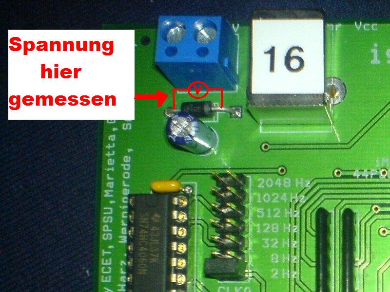

ich hab mir das ganze board so ausgeliehen, wie es ist. foto habsch grad
gemacht und mit paint bearbeitet schäm bei der 16 erfolgt die
stromzufuhr
hab jetzt den lattice baustein zerstört?! ne oder??!?
hoffentlich hilft das bild weiter...

von Schoasch (Gast)
bist du dir sicher, dass das Board auch nur über USB betriebern werden
kann/darf? Die Printklemme neben der Buchse sieht mir eher als
Spannungsversorgung aus.
Welche Spannung hast du denn an der Diode gemessen?
Kannst du von der unterseite diese Stelle einmal ein Foto machen?
mfg SChoasch

von Steffen (Gast)
ja die klemme kann auch angeschlossen werden. man hat quasi 2
möglichkeiten bei diesem board. aber das ist nicht das problem. es lief
ja auch vorher...bis ich da gemessen hab...
was sind das für bauteile da bei der spannungsversorgung. also das
senkrecht nach oben stehende ist ein kondensator..soweit so gut, aber
was ist das schwarze für ein ding?! eine diode?! und wenn ja, wofür???
dient sie zum überspannungsschutz...
weil es kann ja möglich sein, dass ich diese durch einen kurzschluß
zerstört habe...
ratlosigkeit
von Matthias (Gast)
das ist eine Diode, und die ist wahrscheinlich als Verpolschutz für die
Spannungsgklemme gedacht.
Vom Spannung messen geht ein Board jedenfalls nicht kaputt, da muss
schon etwas anderes passiert sein.
von Steffen (Gast)
ja deswegen ja auch..oder kann es halt sein, dass ich einen kurzschluss
erzeugt hab, indem ich mit der messspitze gleichzeitig an das silberne
USB gehäuse kam?!!?
