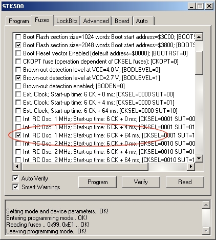

Also, seit ein paar Tagen bin ich Besitzer eines STK500-Boards, welches
ich mit einem Atmega32 bestückt habe. Programmierumgebung ist AVR Studio
4 und WinAVR (beides frisch runter geladen), ich programmiere in C (ich
versuch´s).

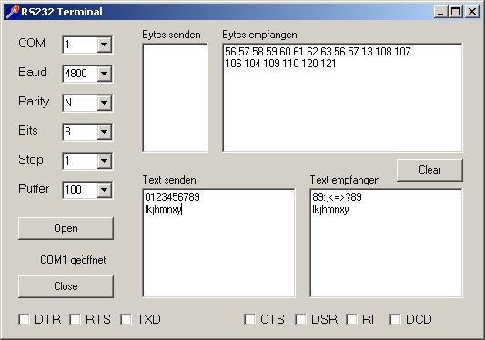

Ich stelle über ein Terminalprogramm die Verbindung her und möchte ein
Zeichen, welches ich an den AVR sende einfach nur zurück gesendet und
auf der Terminalschirm dargestellt haben, mehr nicht. Leider klappt´s
nicht.
Grundsätzlich funktioniert die Kommunikation irgendwie schon, d.h. ich
kann senden, der AVR empfängt was und schickt auch was zurück.
Allerdings nur, wenn ich im Terminalprogramm eine geringere Baudrate
einstelle als eigentlich laut Programm vorgesehen (=9600).
Komischerweise werden die nebeneinanderliegenden Tasten "n", "m", ";",
".""-",die Tasten "h", "j", "k","l" und noch einige andere Tasten dann
richtig zurück gesendet, der Rest aber nicht, z.B. für ein"b" bekomme
ich ein "z" zurück geliefert.
siehe Anhang

>#define F_CPU 1000000L
Läuft dein Controller wirklich mit 10MHz?
Das STK500 selbst schafft höchstens 3,686MHz.
Guck lieber mal nach, welchen Wert/welche Position diese Tasten in der
(erweiterten) ASCII-Tabelle haben.

>@Rahul:
>Ich sehe da nur 6 Nullen -> 1 MHz
Dann hast du meine Voodoo-Puppe in die Augen gestochen!
Kann trotzdem sein, dass die Baudrate aufgrund der Taktfequenz voll
daneben liegt.
Gast #476683
yeaaaahhh, es funzt!!!
Besten Dank@johnny.m
Der Hinweis >>Mit 1 MHz macht die UART ohne U2X glatte 7% Fehler bei
9600 Baud<<
ich habe folgendes ergänzt:
#if F_CPU < 2000000UL
   UCSRA = (1 << U2X);
   UBRRL = F_CPU / (8 * 9600UL) - 1;
#else
   UBRRL = F_CPU / (16 * 9600UL) - 1;
#endif
Und nu löppt datt...
