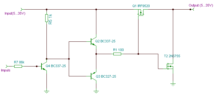

suche eine Möglickeit Gate-Source Spannung zu begrenzen, am einfachsten
wäre eine Z-Diode parallel zu Gate-Source, aber die können zu wenig
Strom.
Hat jemand schon mal so was aufgebaut?
(siehe auch: Beitrag "Mosfet-Treiber so in Ordnung ?")
Besser zum Gate treiben eine separate 12 V Spannung verwenden?
Ich vermute du siehst Probleme bei den genannten 5 bis 35 V
Eingangsspannung mit der Spannungsfestigkeit der gates?

@Tim, ja genau dass Problem ist die hohe Eingangsspannung und dass ich
dass Gate jeweils nach Masse ziehe beträgt Ugsmax = 35V
was meinst du mit "Besser zum Gate treiben eine separate 12 V Spannung
verwenden?"
Diese Schaltung taugt nur für Versorgungsspannungen, die die maximale
Vgs der FETs nicht überschtreiten.
Nehmen wir mal an, die wäre 15V, dann muss der Vorwiderstand, das ist
der mit 100 Ohm, die 20V Differenz zwischen 35 und 15V verbraten. Dabei
fliesst ein Strom von 200mA durch ihn hindurch und heizt ihn mit 4W!
Der Strom fliesst weiter durch die Z-Diode, die verbrät nochmal 3W. Die
Treibertransistoren dürften bei 200mA auch an ihre Grenzen kommen.
Passende Teile gibt es zwar, aber du willst sicherlich nicht 7W
Steuerleistung verbaten, oder?
Man bräuchte für jeden FET eine Z-Diode zwischen Gate und Source, der
Vorwiderstand muss auch zweimal eingebaut werden.
Das wird so nichts, überleg dir eine andere Schaltung, eventuell mit
einem Halbbrückentreiber von IR.
ich habe die folgende Schaltung mal aufgebaut (siehe "Uout sicher auf
GND ziehen.png"), leider habe ich gewisse Störungen wenn ich den zweiten
P-Kanal anschließe (siehe "tek001.png").
Kann ich das mit einer Spule eventuell kompensieren?
