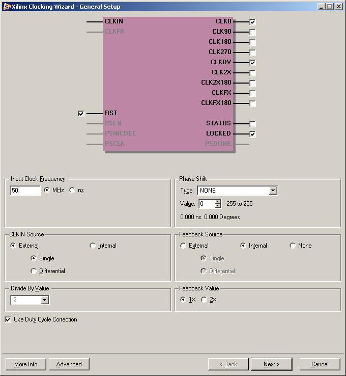

Gibt es im XILINX Webpack eigentlich einen Clock Wizard wo ich die
Eingangsfrequenz,die gewünschte Ausgangsfrequenz eingeben kann
und das Programm erstellt mir ein VHDL Modulmit den erforderlichen
Parametern   ?
Ich habe zwar den Xilinx Clocking Wizard gefunden, aber die benötigten
Funktionen finde ich darin nicht.
Grüße
Dirk

Das Dokument habe ich auch schon durchgesehen,nur das der DCM Wizard bei
mir anders aussieht.

ja, aber wenn du jetzt den CLKFX noch aktivierst und auf weiter klickst
kommt das Fenster wo man die ausgangsfrequenz einstellen kann.

Jetzt funktionierts.Vielen Dank für Deine Hilfe.
