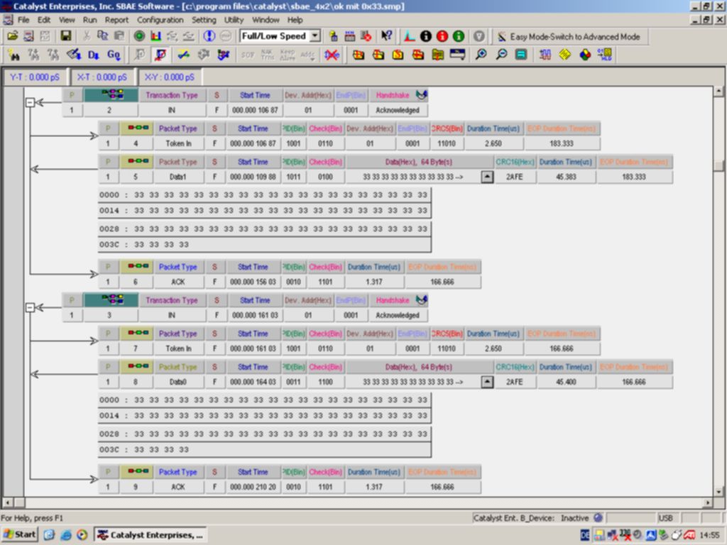

zu dem Problem habe ich noch einige weitere Tests durchgeführt, und
folgendes festgestellt: Es liegt am Toggeln von DATA0 und DATA1
Beispiel: ~512 byte senden, Hardware im FPGA immer vollkommen identisch!
Beim ersten Test lese ich immer 0x33 aus! Das funktioniert perfekt, wie
das kleine Bild im Anhang zeigt... Screenshot vom USB Analyzer
Beim zweiten Test wird immer 0xF7 ausgelesen! Das toggeln zwischen Data0
und Data1 bleibt aus.. Fehler! Bild dazu wird sofort gepostet!
Ideen???

von Thomas L. (tomturbo)
Ja ja, das problem hatt ich auch schon :-)
Es liegt nicht am Trenz Board, sondern am Core.
Das ep_sel Signal ist nicht stabil.
Beim Data Token zerschießt er sich ep_sel. Dann greift er auf das
falsche Register file zu und toggelt deswegen nicht richtig.
von HB (Gast)
@Thomas Lehner
Das hört sich ziemlich genau nach meinem Problem an... gibt es dafür ne
Lösung???
