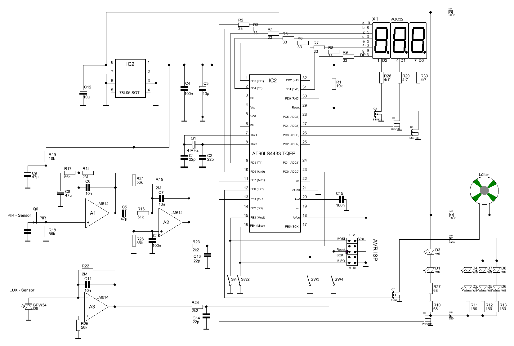

Gibt es einfache Bewegungsmelder für platinenmontage? Ich bin mir nicht ganz sicher wonach ich suche, eigentlich ein standard bewegungsmelder wie man ihn draußen benutzt, nur kleiner zum auf die Platine setzen (will meine Uhr damit ausstatten, so dass die Uhrzeit nur angezeigt wird wenn sich jemand im Raum bewegt)

Sicher, gibt es alles http://www.panasonic-electric-works.de/pewde/de/downloads/ds_61802_0002_de_napion.pdf ua. hab ich den hier verbaut: http://www.yatego.com/spezialhandys/p,45e9c0edeea49,442130394b4338_1,alarmsystem-zum-aufstecken-mobi-click-light http://www.bauen.de/um-ausbau-infocenter/das-intelligente-haus/single/artikel/alles-unter-kontrolle.html Geht gut, sehr klein. Gibt verschiede. Je nach Optik zwischen 5 und 12 Meter Reichweite. Das Ausgangssignal ist komplett fertig aufbereitet und liegt als CMOS PEGEL vor. Du brauchst also keinen Verstäker oder sowas bauen. Gruß AxelR.

Danke, der AMN41121 ist wie gemacht für mich :)

ELV: PIR-SENSOR für 5Euro http://www.elv.de/output/controller.aspx?cid=74&detail=10&detail2=10541 Die Optik dazu für 4Euro http://www.elv.de/output/controller.aspx?cid=74&detail=10&detail2=10333 sind schon neune, und jetzt brauchsts noch eine Platine und die Auswertelektronik? Hättest Du 20 Euro überwiesen, wärst Du längst fertigmit deinem Projekt ;-))

http://www.elv.de/output/controller.aspx?cid=74&detail=10&detail2=9100 so ist evtl. besser zu sehen. Die Optik brauchst Du auf jeden Fall. Ohne gehts nicht. Hängt mit der Sprungtemperatur zusammen, die beim Überstreichen der einzelnen Sektoren entsteht.

@Polli Ich habe nicht gesagt, dass es die Teile momentan gibt, habe sie aber immer wieder mal gesehen, die Tsch.. Stände sind ja fast in jedem Supermarkt. Das Aldi-Teil war sogar noch billiger 4,95, hat aber einen anderen PIR-Sensor. Geht sicher genauso, hat aber nicht in meine Leiterplatte gepasst. Ich poste heute Abend meine Schaltung. Findest Du aber auch bei ELV und "C". Ich nutze nur das Analogteil (2*OPV) und gebe den Ausgang auf einen ADC-Eingang eines MC. Per Software kannst Du dem Verhalten dann Intelligenz verleihen. Am Einfachsten ist es, wenn Du, so wie es die Nachtlichter machen, nur zwei Schwellen > 2/3 Ub und < 1/3 Ub auswertest. Bis heute Abend Lothar

Also, hier mal ein Foto (auf 50% eingedampft), links der eingesetzte PIR Sensor mit abgenommener Linse, Mitte das Aldi Teil, rechts das von TCM.
#541997
... dann noch mein Einsatzfall.
#542000
.... und noch ein Datenblatt. Ich denke ich habs vom "C". Aus der Schaltung habe ich gekupfert. Grüßle Lothar
