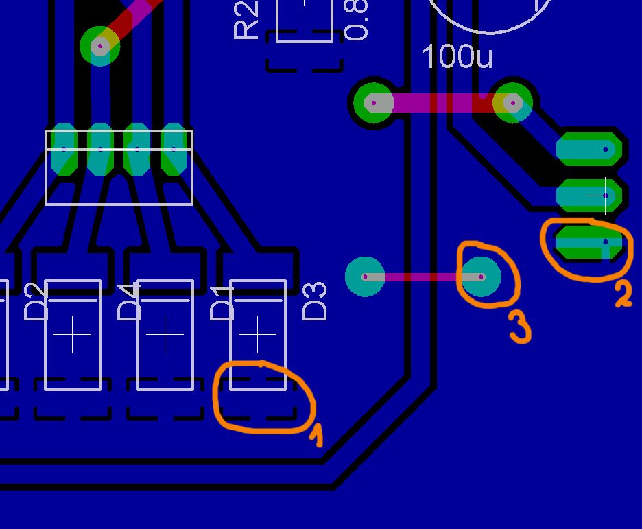

Wie kann man das (Screenshot) nachträglich machen?
Gast #535149
Nachdem ich alle Leitungen bis auf GND verlegt habe und ein Polygon um
die gesamte Platine gelegt und mit GND benannt habe, verbindet Eagle ja
alle GND-Kontakte mit dem gefüllten Polygon.
Nun ist es manchmal so, dass einige Flächen abgegrenzt sind. Deswegen
baue ich nachträglich Brücken ein. Dabei gibt es aber nicht diesen
"Abgrenzungseffekt" (3), wie bei anderen Pins (1 und 2). Auch wenn ich
zuerst die Brücke erstelle und dann das Polygon drüberlege, sieht es
genau gleich aus.
Wie kann man das machen?
Du mußt bevor das Polygon berechnet wird auch alle Kontakte mit GND
routen. Das deklarieren der Pins als GND reicht soweit ich weiß nicht.
Wenn du also Brücken brauchst, um alle GND's anzuschliessen, setze
diese vorher.
Diese "Abgrenzungen" bezeichnet man übrigens mit dem Fachbegriff
Wärmefalle.
Sie verhindern nämlich kalte Lötstellen durch zu starke Wärmeableitung
in die (jetzt nicht mehr) durchgehende Fläche.
Das macht wohl jedes Programm anders, mein Layout Programm legt alle
Pins und Pads über Wärmefallen an eine Fläche mit gleichem Namen.
Da gibt es eine Einstellung für unter Tools/DRC/Supply. Dort "Generate
Thermals for VIAs" anklicken. Bevor ich das kannte habe ich immer
restricted Flächen gezeichnet. Aber mit dieser Option ist es doch
bequemer ;).
Du kannst die VIAs auch mittels 'NAME'-Befehl auf GND legen (die von den
Brücken), dann die 'Thermals' beim Polygon-Erstellen auf ON, dann
verbindet EAGLE die VIAs mittels 'Wärmefallen' mit den GND-Flächen.
