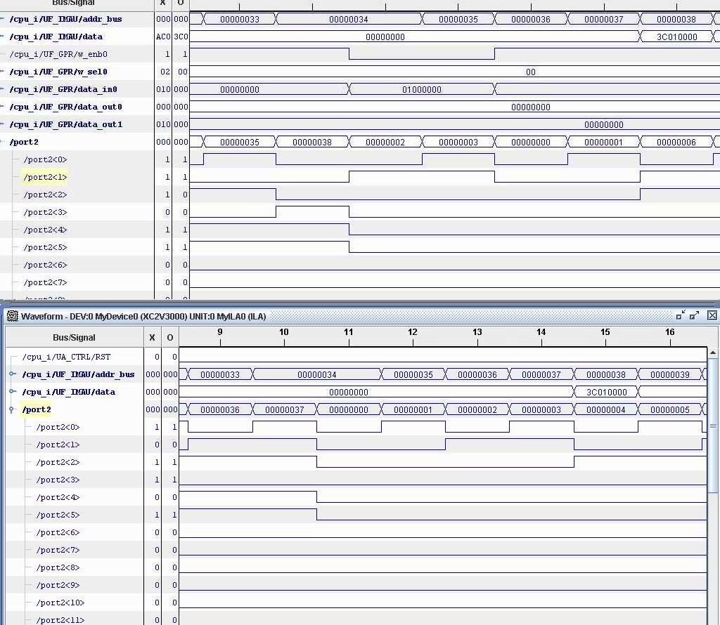

ich habe ein Problem mit ChipScope (geauergesagt mit dem ChipScope ILA)
und ich weiß nicht ob ich was falsch mache oder ob ein Bug in
Chipscope/ISE vorliegt. Erstmal vorneweg ich benutzt ChipScope 8.2.3 und
ISE 8.2.3 sowie einen Virtex 2 xc2v3000-6ff1152 FPGA.
Mein Problem ist, dass falls ich viele Signale gleichzeitig sample
einige Signale um mehrere Messungen verschoben sind. In dem Bild im
Anhang soll Port2 ein Zähler sein, der bei Adresse 0x34 losläuft. Im
oberen Teil des Bildes, wenn ich viele Signale messe ist Port2<1> um
zwei Takte verschoben. Wenn ich die Anzahl der gesampelten Signale
reduziere (<100) und neu synthetisiere, werden die Signal richtig
angezeigt (unten im Bild). Bis auf die Änderungen am ILA ist der Entwurf
unverändert und auch sonst verhält sich der Entwurf gleich.
Hat jemand auch schon solche oder ähnliche Erfahrungen gemacht?
