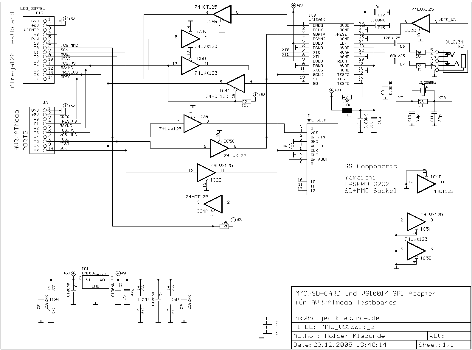

Ich schiebe mir gerade ein paar MP3's von einer Toshiba 4GB SDHC durchs Hirn. Controller ATMega32 und ein VS1001. Viel Spass damit ;)

Hallo Holger Ich habe schon einen MP3-Player von Phrozen gebaut. Deshalb interessiert mich dein Code. (Ich bin bei C noch nicht so fit) Was hast du für Hardware? Ich fand keine Schaltung in deinem Archiv Gruss Tobias
#551861
Es gibt keinen kompletten Schaltplan. Ist alles nur so zusammengefummelt. Hab mal den MMC/VS1001 Plan drangehängt. Das ist ein Modul zum anschliessen an mein selbstgebasteltes ATmega32 Testboard. Der ATMega läuft mit 5V und 16MHz. Ist also eher für stationären Betrieb gedacht. An Portd ist noch ein Standard Textlcd 2x40 dran. Im 8Bit Modus, was für eine Verschwendung ! Am Int0 Eingang hängt ein TSOP1736 zum empfangen von RC5 Codes. Als Fernbedienung tuts bei mir ne alte von einem kaputten Philips CD-Player. An Porta habe ich 8 Taster für die üblichen Playerknöpfe. Viele Funktionen hat der Player noch nicht. Einschalten und die Songs werden einer nach dem anderen abgedudelt bis man ihn abschaltet. Mit den Knöpfen/der Fernbedienung kann man dann auf den nächsten/vorherigen Song springen, Pause, Stop,Play und Lautstärke. Also das übliche. Das Programm merkt sich auch noch nichts. Weder den zuletzt gespielten Song noch die Lautstärke. Ich denke das die meisten Downloader auch eher das lesen/schreiben von einer SDHC Karte interessiert ;) So war der Thread auch gedacht. Ein einfacher MP3 Player als Beispiel ist doch nett.

Ach so ein Mist, da hab ich mir doch glatt die MMC's wegprogrammiert :( Sorry. Nur SD's funktionierten. Jetzt sind die MMC'S wieder mit drin. Nachtrag: Das LCD hängt an PORTC und PORTD. Siehe lcd.h . Die Belegung der Player Buttons steht logischerweise in buttons.h . Und an alle die sich einen schicken MP3 Player bauen wollen: Nehmt nicht diesen. Er ist nur ein einfaches Testprogramm !
