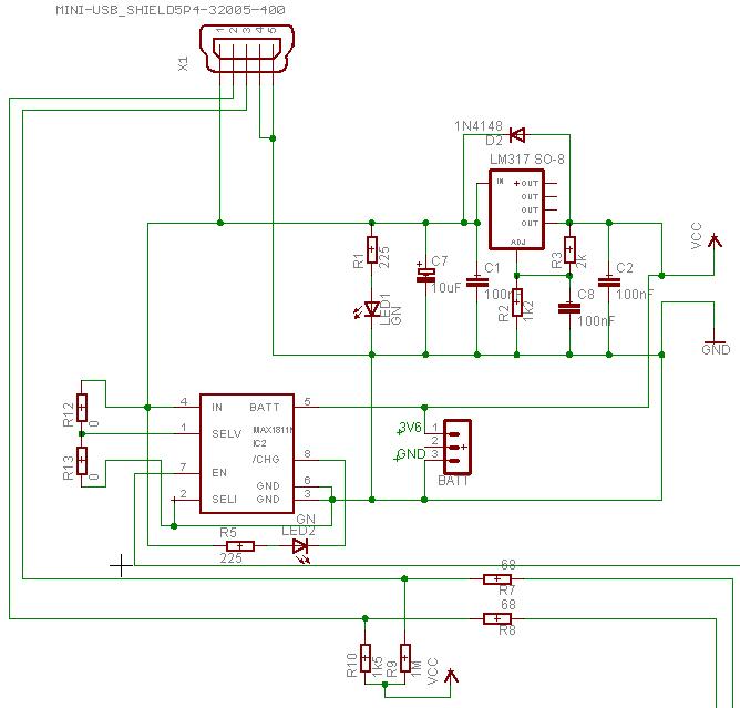

Also ich habe ein Problem bei der USB Spannungs-Versorgung meines
Atmega8L.
und zwar kann ich das Gerät wunderbar an den Akku anschließen (siehe
Bild im Anhang, Anschlußklemme BATT, ziemlich mittig), dann funktioniert
alles wunderbar, die LED1 GN leuchtet....
So will ich nun aber Spannung vom USB her bekommen passiert rein
garnichts.
d.h. der atmega8L läßt sich nicht ansprechen und die LED1 GN leuchtet
auch nicht....
Zumal auch der Laderegler (max 1811 esa) total überbrückt wird, also
spannung aus dem lm317 direkt auf die batt geht, ohne den weg über den
laderegler zu nehmen.
Folgende Fehler habe ich in der Schaltung schon entdeckt:
1) Laderegler wird übergangen
2) Alle output-ins des lm-317 (so-8) sollten verbunden werden (habe ich
bereits)
3) Leiterbahn von LED1 GN zu GND von BATT ist überflüssig
fällt euch sonst noch was auf ?habe ich bei der beschreibung was
vergessen ?
ich hoffe ihr könnt mir ein paar tipps zur verbesserung geben, danke !
