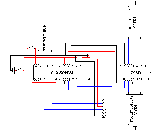

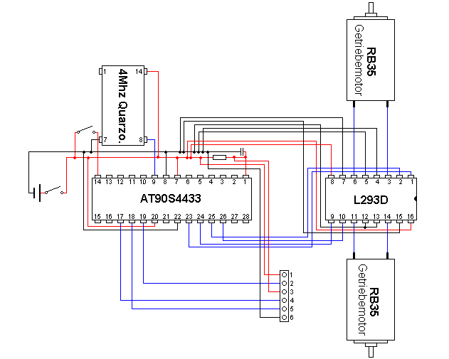

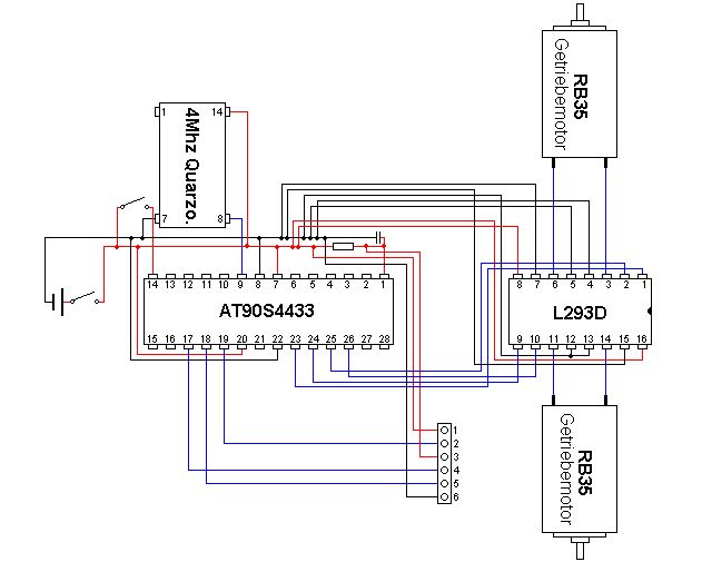

funktioniert diese Schaltung?
kann es sein, daß du beim Quarzoszillator Pin 8 und Pin 14 vertauscht
hast ? Pin 14 ist recht oben und muß mit VCC verbunden werden, Pin 8
ist rechts unten, dies ist der Ausgang des Oszillators.
Thorsten
Hallo Benjamin,
zum besseren Verständniss der Schaltung, solltest du die Pinfunktion
mit an das Bauteil schreiben (VCC, GND, PORTB, etc.), damit man nicht
das Datasheet zur Hand nehmen muss.
Beim Überfliegen der Schaltung ist mir aufgefallen, dass der Schalter
an PIN 14 nur mit VCC verbunden ist. Da ich jetzt nicht ins Datenblatt
schauen will, kann ich nur sagen
1. Wenn es eine Port ist, dann fehlt das Bezugspotential, wenn der
Schalter offen ist. -> spendieren noch einen Widerstand gegen Masse.
2. Ist es die Spannungsversorgung, solltest du diese mit einem
Abblockkondensator versehen. -> die typischen 100nF sollten erstmal
reichen.
Vielleicht solltest du auch noch versuchen, dir ein Schematic Tool zu
besorgen, damit du die Schaltung nicht mit Powerpoint zeichnen musst
:-). Es gibt da kostenlose Software z.B. bei IBFreidrich
http://www.ibfriedrich.com/vordownload.htm
Viel Spaß
