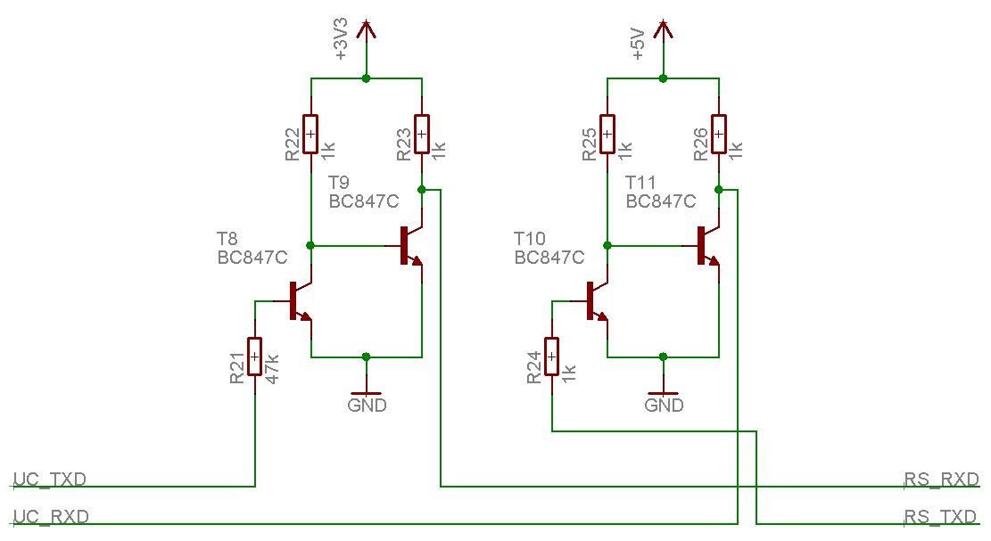

benötige für eine Schaltung eine Pegelwandlung der USART Schnittstelle
von 5V des uCs auf 3,3V für ein externes Gerät. Das ganze sollte mit/bis
0,5MBaud noch sicher laufen. Leider ist das WiKi, bzw. die darin
empfohlenne Bausteine nicht (mehr?) bei Reichelt zu bekommen. Und da ich
nur jeweils eine Leitung brauche, würde mir eine Transistorschaltung
auch reichen. Die 3,3V > 5V sind nicht so kritisch (könnten ja sogar
evtl. wegfallen). Das Problem ist nur, dass das Gerät im schlimmsten
Fall nur einen High Pegel von 2,7V hat und der uC erst bei 0,6 * 5V = 3V
High erkennt. Insofern habe ich das auch gewandelt.
Frage ist nun nur: schalten die Transistoren (den C Typ habe ich hier
noch) bei 500kBaud noch sauber genug? Ansonsten: welche Transistoren
wären geeigneter dafür? Wäre nett wenn da mal jemand drüber gucken
könnte. Wenn die Schaltung so klasse ist, würde ich die evtl. auch ins
WiKi einpflegen (bzw. einer der Admins macht das).
Gruß,
Peter

Wie wäre es z.B. mit einem 74LVC00A (oder auch nen LVC04). Der wird mit
3.3V versorgt und verträgt bis 5,5V am Eingang. Einfach 2xInverter
hintereinander. Auf alle Fälle schnell genug und geringer Ruhestrom
gegenüber den Transistoren, nur ein Bauteil

Ich glaube in der Schaltung da oben könnten die Transistoren etwas zu
langsam sein. Bei etwa einem Megaherz machen die auf Grund von
Millerkapazitäten und Übersättigung eventuell nicht mehr mit. Zwei
Schottkydioden müssten zwischen Basis und Kollektor der einzelnen
Transistoren eingebaut werden um die Übersättigung zu verhindern.

danke für die Tipps, der 74LVX125 sollte lt. Datenblatt von Reichelt
wunderbar geeignet sein: 5V tolerante Eingänge und ein propagation delay
von ca. 7nsec. Der Weg von 5V runter auf 3,3V ist also gelöst. Würde
(zur Sicherheit) trotzdem gerne auch den Pegel von 3,3V auf 5V wandeln,
um auch im schlimmsten Fall noch übertragen zu können. Werde es deshalb
mit der Transistorschaltung einfach mal ausprobieren. Bin ja deutlich
unter 1MHz.

Es wird sehr wenig Geräte geben, die 3.3V NICHT als H-Pegel sehen.
Sollte daher kein Problem sein. Ansonsten ausprobieren und nicht
wundern, wie die Signale dann aussehen...:o)))
