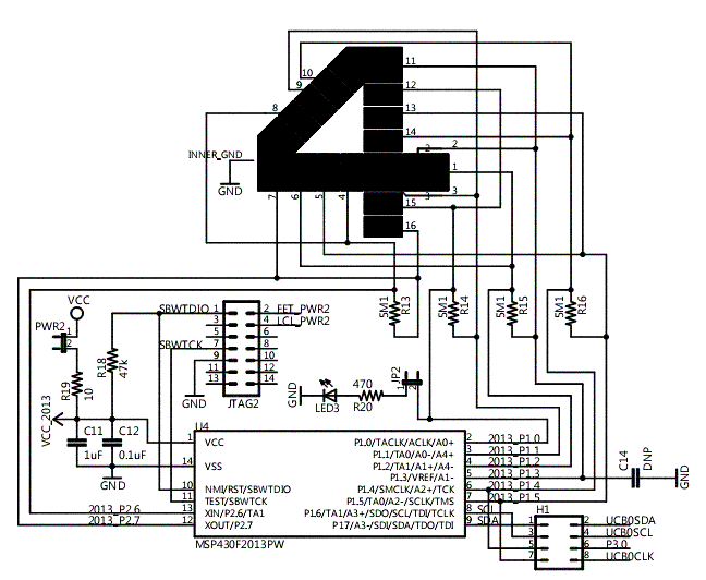

hat jemand schonmal mit diesem Board gearbeitet?
http://focus.ti.com/docs/toolsw/folders/print/msp-exp430fg4618.html?DCMP=MSP430&HQS=Other+OT+430expboard
Sehe ich das richtig (hab nur nen schaltplan und keine beispielcode),
dass die kapazitiven tasten lediglich durch die aufladezeit der
kondensatoren/touch-pads realisiert sind?
Glaube kaum, dass das hinter ner plastik/glasscheibe noch funktioniert,
oder?
