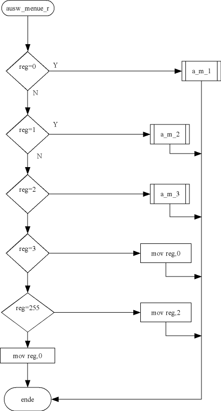

Hallo, ich bin nun soweit das die Auswahl zum größsten Teil funktioniert
bis auf ein Problem, das die Zuordnung des Registers zu den Menüpunkten
noch nicht richtig funktioniert. Mein PAP dazu ist als Anlage enthalten.
Könntet ihr mir sagen ob dies so fuktioniert oder nicht?
der code dazu:
ausw_m:
ausw_m_0:  MOV  a,menuepunkt
    CJNE  a,#0,ausw_m_1
    ACALL  anz_m_0
    SJMP   ausw_m_ende
ausw_m_1:  MOV  a,menuepunkt
    CJNE  a,#1,ausw_m_2
    ACALL  anz_m_1
    SJMP   ausw_m_ende
ausw_m_2:  MOV  a,menuepunkt
    CJNE  a,#2,ausw_m_loe
    ACALL  anz_m_2
22
    SJMP   ausw_m_ende
23
24
ausw_m_loe:  MOV  a,menuepunkt
25
    CJNE  a,#3,ausw_m_loe1
26
27
    MOV  menuepunkt,#0
28
29
    SJMP   ausw_m_ende
30
31
ausw_m_loe1:MOV  a,menuepunkt
32
      CJNE a,#11111111b,ausw_m_loe2
33
            MOV  menuepunkt,#2
34
35
    SJMP   ausw_m_ende
36
37
ausw_m_loe2:MOV  menuepunkt,#0
38
39
ausw_m_ende:RET
