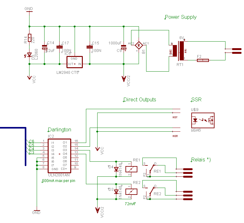

Ist es in Ordnung, wenn man von einem Darlington-Array ULN2001A einen
Teil der Ausgänge von 6V/unreguliert (im Schaltplan VCC/2) auf GND
schaltet, damit die Relais den Spannungsregler nicht belasten und den
AVR u.U. abstürzen lassen, und einen anderen Teil auf 5V VCC?
Gast #581767
Ich hatte gefragt, weil die 5V, 6V im IC über Dioden verbunden wären und
mir als Nicht-Elektroniker nicht klar ist, was das bedeutet
(funktioniert die Idee noch, den Stromimpuls beim Abschalten eines
Relais von der Schaltung hinter dem Spannungsregler fernzuhalten)?

Es ist kein Stromimpuls sondern ein Spannungsimpuls aufgrund der
Selbstinduktion in der Spule beim Abschalten, diese hat die
entgegengesetzte Polarität und wird durch die Freilaufdioden
kurzgeschlossen.
Die Dioden im ULN2001 sind integrierte Freilaufdioden. Wenn  man Pin 9
auf Vcc legt kann man sich die externen Dioden an den Relais sparen.
(siehe Datenblatt)
Übrigens, wenn man Schaltpläne erstellt ist GND meist unten und Vcc
oben. Deine Darstellung ist etwas gewöhnungsbedürftig, man denkt
ersteinmal, die Versorgungsspannung sei negativ...
kurzgeschlossen.
Dann verstehe ich den folgenden Absatz aus
http://www.dse-faq.elektronik-kompendium.de/dse-faq.htm#F.25.1 nicht, in
dem davon die Rede ist, dass Strom zurückfliesst:
Entstörung von Relais am Mikocontroller
Relais benötigen unbedingt eine Freilaufdiode, denn da sich bei einer
Spule der Stromfluss nicht plötzlich ändern kann, will beim Abschalten
der Spulenstrom weiterfliessen, und dazu steigt die Spannung des
Spulenanschluss am Schalttransistor schlagartig bis der Strom einen Weg
gefunden hat (Prinzip Zündfunke). Für diesen Strom bahnt die
Freilaufdiode einen Weg, so das die Spannung nur bis zur
Betriebsspannung steigt und nicht darüber hinaus. Die in der
Induktivität der Relaisspule gespeicherte Energie wird dadurch zurück
transportiert, und die Betriebsspannungsquelle muss diese aufnahmen
können. Ein Spannungsreglerausgang kann das nicht, die
Versorgungsspannung würde ansteigen wenn die Schaltung sonst nicht viel
Strom braucht. Daher werden Relais direkt am Siebelko, noch vor dem
Spannungsregler angeschlossen (also 9V Trafo, 12V Relais, 7805 für 5V).
Gast #581795
lege Pin9 an die höchste + Spannung, damit die Dioden im Normalbetrieb
immer gesperrt bleiben. Wenn das auch die Relaisspannung ist, kannst Du
deren Freilaufdioden weglassen, dafür sind die internen gedacht.
Wenn eine andere Spannung die höchste ist, laß die Dioden an den Relais
zusätzlich dran.
Gruß aus Berlin
Michael

Michael U. hat, wie so oft, recht. Von mir nur ein Hinweis auf deine
Schaltung und den Vermerk beim ULN:" 500mA max. per Pin". Das stimmt nur
bedingt, solange der Gesammtstrom I E(mitter)max. nicht überschritten
wird, der imho bei 2,5 A liegt. Die max. Verlustleistung liegt bei ca.
1000 mW.
