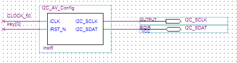

Am einfachsten geht das im Schaltungseditor. Zuerst das Verilogfile
öffnen und dann in Quartus unter "File->Create/Update->Create Symbol
File for Current File" ein Blockdiagramm erstellen. Das kann dann
beliebig eingebunden werden.

von TobiFlex (Gast)
Hier noch ein Bildchen aus dem Schaltunseditor
von Dirk (Gast)
Hi Tobiflex,
vielen Dank für die Hilfe.Es scheint zu funktionieren.
Ich habe mich für die zweite Möglichkeit entschieden.
