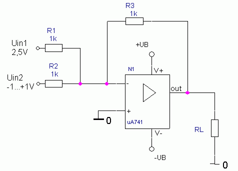

Guten Morgen.
Zunächst muss ich euch vorwarnen: bin in Sachen Analogtechnik nicht so
die Leuchte (was aber nicht heisst, dass sich das nicht ändern
kann/soll).
Zum Problem:
Vorliegen habe ich ein analoges, sinusförmiges Messsignal -1V...+1V,
Frequenzbereich 1Hz bis 100Hz. Um dies per µC auswerten zu können,
möchte ich einen 2,5V Offset auf mein Signal aufbringen, damit mein
Sinussignal im Bereich 1,5...4V liegt. Einfache Addiererschaltungen per
OPV hab ich natürlich haufenweise im Netz gefunden, jedoch bin ich mir
unsicher, ob es so funktioniert wie ich möchte, da es immer wieder sich
widersprechende Aussagen gibt (Mal Rücklaufleitung hier, dann wieder da.
Negative Versorgungsspannung kann entfallen, dann wieder nicht... usw.).
Meine Schaltung ist im Anhang.
Zur Versorgung des uC wollte ich einen MAX232 verwenden/missbrauchen.
Ist sowas denkbar?
Vielen Dank.
Gast #615034
Das ist viel zu kompliziert ... Den OPV brauchst du nur wenn du eine
Verstärkung haben willst. Du brauchst nur einen Kondensator in Reihe zum
Signal und dahinter einen Spannungsteiler auf die halbe
Betriebsspannung.
Dann brauchst du auch keine negative Betriebsspannung und damit keinen
MAX232.
Gast #615046
1K als Spannungsteiler erscheint mir sehr niederohmig. Du musst mal
nachsehen, was für eine Quellimpedanz deine Signalquelle hat. Aber in
der Größenordnung von 100K bist du wohl besser dran.
