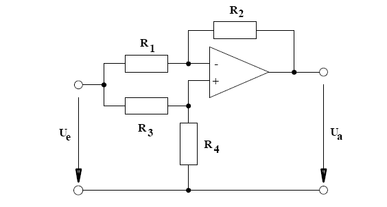

ich bereite mich gerade auf eine Prüfung vor und versuche die
Übertragungsfunktionen von OP Amp Schaltungen aufzustellen. Im Netz bin
ich jedoch über eine sehr komische Schaltung gestoßen. Probleme macht
mir vor allem Ue, dass gleichzeitig an zwei Anschlüsse des OP geht. Kann
mir von euch jemand einen Tipp geben, wie ich so etwas am einfachsten
angehen kann?
