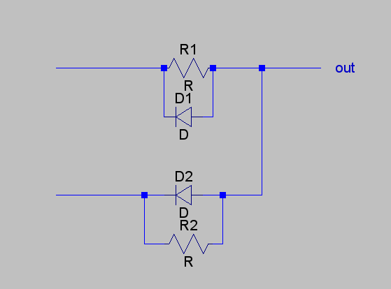

ich stehe gerade ein wenig auf dem Schlauch. Ich habe 2 analoge
Stellsignal und möchte das jeweils kleinere durchgeben. Bei dem größeren
hätte ich einfach 2 Dioden genommen (der Spannungsfall über den Dioden
wäre nicht so schlimm) aber wie mache ich es wenn ich die kleinere der
beiden haben möchte?
Gruß Philipp

Was spricht gegen eine Komparatorschaltung bei der du Eingangsseitig den
invertierenden und den nichinvertierenden kanal Vertauscht?
Sollte eigentlich machbar sein. Mit dem Signal das der Komparator
erzeugt kannst du über einen Transistor das jeweilige signal
weiterschalten. Voraussetzung ist daß dich der Spannungsfall an der
Transe nicht stört.
Roland

Ja, dachte das es evtl. einfacher geht. Werde es dann wohl so machen.
Komparator, nach dem komparator einen R um es hochohmig zu machen und
die jeweils größere Spannung dann mit einem Transistor gegen Masse
ziehen. Oder so :)
Vielen Dank schonmal
