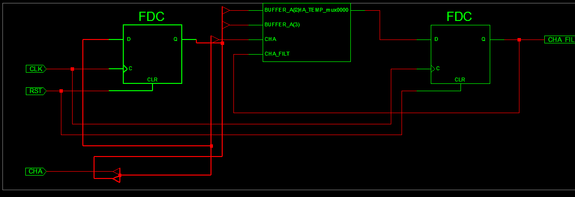

Poste doch mal einen Screenshot vom RTL Schematic, würde mich
interessieren was da entstanden ist.

von AlexW (Gast)
Guten Morgen ;-),
ich hoffe das Schematic können alle anschauen.

von Andreas S. (andreas) (Admin) Benutzerseite
Das Bit 0 im Register ist definitiv überflüssig, weil es bei der
Zuweisung sofort überschrieben wird. Das Schieberegister ist also nur 3
Bit lang. Bleibt nur noch die Frage warum auch das Bit 1 wegoptimiert
wird. Ich bin mir gar nicht mehr sicher dass es sich dabei um einen
Fehler handelt, siehe Anhang (ISE 9.2, selbe Warnung). Verdächtig ist,
dass CHA_FILT an das Netzwerk vor dem FlipFlop-Eingang zurückgeführt
wird. Könnte da doch noch das im richtige Verhalten rauskommen?
von FPGAküchle (Gast)
Jungs, die Frage ist ob Variablen nach Abarbeitung des Processes ihren
Wert
behalten oder nicht! IMHO tun sie es nicht, es sind einfach nur
Leitungen, keine Speicher.
Und so macht XST auch die Schaltung draus, es verbindet CHB direkt mit
BUFFER_B[3], und BUFFER_B[2] mit BUFFER_B[3].
Die unteren beiden bits der variable werden bei jedem Aufruf
(Taktflanke) neuinitialiert, entsprechen also offenen Leitungen. Also
fliegen sie aus der synthese.
Wie gesagt die lebensdauer einer Variable ist der Schlüssel zur Antwort.
Signale werden dagegen nur einmal initialisiert.
Variablen behalten schon ihren Wert, deshalb macht XST auch FlipFlops
daraus. So wie ich das gelernt habe wird eine Variable dann zum
FlipFlop, wenn sie in einem Prozess vor der ersten Zuweisung gelesen
wird (http://www.vhdl-online.de/~vhdl/tutorial/deutsch/t_216.htm).
Bisher hat das immer mit dem was ich als Syntheseergebnis gesehen habe
übereingestimmt.
