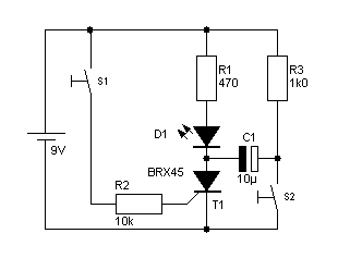

Hi, ich habe einen tastschalter der beim drücken leitet, beim loslassen
dementsprechend net mehr,..
ich suche nun eine schaltung die bei dem ersten spannungspuls auf
leitetend schaltet, (also spannungsversorgung "an") beim zweiten drücken
diese dann wieder aus schaltet,..
die folgeschaltung braucht zwischen 1,25 und maximal 2 Watt, (5V),..
ich habe eine grobe vorstellung wie es zu realisieren ist, aber nicht
wirklich im detail,..
direkt an aus schalter will ich hier nett, mich interessiert die
Schaltung,..
danke und grüüße

von Sven (Gast)
Hallo Kai,
Du hast die Antwort schon bekommen wqo Du suchen musst...
> Flip-Flop oder Eltako
Jetzt musst Du dich halt damit mal beschäftigen.
Eltako Bausteine werden zum Beispiel auch in Treppenhäusern
verwendet. (Vorteil: braucht man weniger Adern)
Flip-Flop kannst Du mit einem IC aufbauen und bei 5V betreiben.
Wenn Du danach dann 2W schalten willst, kommt halt noch
ein Transistor oder Relais dran.
Das bedeutet aber löten und basteln oder bei Conrad einen Bausatz
kaufen.

von HildeK (Gast)
Wenn du den Zustand ohne Stromversorgung behalten möchtest, schlage ich
jetzt noch ein bistabiles Relais mit zwei Spulen vor.
Taster über C  und einen Ruhekontakt des Relais an die Ein-Spule
anschließen, Aus-Spule an den Arbeitskontakt.
Bei geeigneter Bemessung des C könnte das gehen. Parallel zum C einen
hochohmigen Widerstand, so dass zwischen den Schaltpausen der C wieder
sicher entladen wird, nicht aber die Spulen ausreichend erregt werden
können.
Hier z.B. gibts welche, auch für 5V:
http://www.elektronikbauteile.de/index1.html?bauelemente_mechanische_relais_bistabile_relais.htm

von Kai S. (Firma: ZeuSWarE GmbH) (zeusosc)
erstmal danke für eure ideen:
>was ist schon Elektronik ohne eine Spannung?
schon richtig, die randbedingung die ich meinte ist das die schaltung,
welche auf den puls "wartet" auch nur dann versorgt wird wenn der puls
da ist,..
unter
http://www.dieelektronikerseite.de/Lections/Thyristor%20-%20Relais%20auf%20elektronisch.htm
habe ich etwas schickes gefunden, was meiner idee entspricht,
bild dazu im anhang,..
ich werde das mal kurz überdenken und mich wieder melden,..
