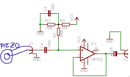

Hallo
Ich möchte ein Piezo-Plättchen (so ein Teil, das in Glückwunschkarten
piepst) als Vibrationssensor benutzen. Funktion und Empfindlichkeit ist
o.k.
Ich habe einen Impedanzwandler mit einem OP gebaut, der mir mit einem
hochohmigen Eingang (kap. Gekoppelt) das Signal 1:1 verstärkt. Soweit
funktioniert alles.
Nun treten ab und zu Extreme Schwingungen auf, die dann nur noch durch
ein abstecken des Piezos in den Griff zu bekommen sind. Sieht ungefähr
sinusförmig aus, hat eine Frequenz von ca. 500 kHz und eine Amplitude
von 2,5 V PP. Gemessen direkt am Piezo. Wenn ich die Batterie des
Vorverstärkers abziehe sind die Schwingungen weg, doch beim
Wiederverbinden geht es wieder los. Da muss sich irgendwo ein
Schwingkreis bilden, der die Energie aus der Batterie bekommt.
Wie könnte ich das Problem lösen und die Resonanzen unterdrücken?
So ein Piezo ist als Ersatzschaltbild ungefähr durch einen Kondensator
zu ersetzen. Im Datenblatt ist etwas zwischen 10 und 30 nF angegeben.
Gruß, Fred
Die Betriebsspannung hat an dem Piezo nix zu suchen!

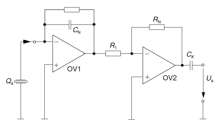

Suche mal im Netz nach "Ladungsverstärker" oder "Charge Amplifier", das
sind deine Begriffe.
Von TI gibt's ein Blatt "Signal Conditioning Piezoelectric Sensors" da
steht alles drin. Ich denke bei anderen Halbleiterherstellern, die OPVs
bauen, gibt es noch mehr Application Notes.
