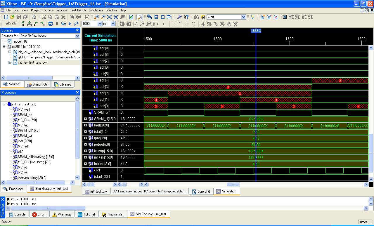

ich habe im Anhang einen Screenshot einer Simulation gemacht. Dabei habe
ich nicht herausbekommen können, was das "X" unter den high-Leveln des
iadr Signals zu bedeuten hat.
Das Signal stellt einen inout Port dar, von welchem gelesen, um eins
hochgezählt und das Ergebnis wieder geschrieben wird.
Vielen Dank!
Joachim
#687970
Das X bedeutet, dass das Signal unbestimmt ist.
Siehe z.B. hier:
http://www.cs.sfu.ca/~ggbaker/reference/std_logic/1164/std_logic.html
Höchstwahrscheinlich arbeiten da zwei Treiber gegeneinander.
Das Synthesetool müsste da auch motzen und irgendwas in der Art
"Multisource Signal" melden.
Bei deinem InOut Signal ist der Output Driver eingeschaltet und
gleichzeitig der den Input treibende Driver eingeschaltet, vermute ich.
