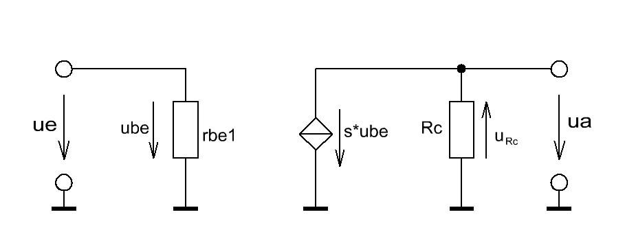

Hi.
Ich will eine Emitterschaltung mit einem Bipolartransistor
berechnen. Bekanntermassen ist die Spannungsverstärkung dann
negativ; bei steigendem Basisstrom steigt der Kollektorstrom
und erhöht den Spannungsabfall am Kollektorwiderstand woraufhin
der Spannungsabfall U_CE und damit die Ausgangsspannung sinkt.
Soweit ist es klar.
Jetzt will ich dies aber im Kleinsignalersatzschaltbild
ablesen. Dazu wird erst einmal die Gleichspannungsquelle
durch einen Kurzschluss zur Masse ersetzt. Im Ausgangsteil
des Kleinsignalersatzschaltbildes befindet sich nun eine
Stromquelle die S*u_BE bereitstellt. Bei Vernachlässigung
des Early Effektes und keiner Last, liegt an dieser Stromquelle
also nur der Kollektorwiderstand an dem die Ausgangsspannung abfällt.
Jetzt hätte ich hieraus gesagt: S*u_BE fliesst durch den
Kollektorwiderstand
=> U_a/U_e = S*R_C...
Wo ist denn jetzt das Minus der Spannungsverstärkung hin.
Grüße,
foobar

Gast #690021
http://en.wikipedia.org/wiki/Common_emitter
Hier ist nochmal die Emitterschaltung angegeben.
Ihre Spannungsverstärkung ist angegeben zu: A_v = - g_m*R_c...
wobei g_m das ist was ich vorhin S genannt hab, die Steilheit.
Keine Kollektorschaltung, Verstärkung negativ.
Meine Frage war: Wie sehe ich das Minus in dem
Kleinsignalersatzschaltbild?
Im Kleinsignalersatzschaltbild wird ja die Gleichspannungsversorgung
zum Kurzschluss nach Masse.
Im Eingangsteil habe ich den differentiellen Basis-Emitterwiderstand,
im Ausgangsteil eine Stromquelle (zwischen Kollektor und Masse)
mit S*u_BE und den Kollektorwiderstand
zwischen Kollektor und Masse. Da habe ich das Problem zu sehen
warum die Ausgangsspannung invertiert zur Eingangsspannung ist.
Gast #694121
Wahrscheinlich hast du die Richtung von [math]s*u_{be}[\math] falsch
angetragen. Im ESB siehst du das [math]s*u_{be}[\math] einen
Spannungsabfall [math]U_{Rc}[\math] über [math]R_C[\math] hervorruft.
Wenn du jetzt über den Ausgang ne Masche legst, ergibt sich
[math]u_a=-u_{Rc}=-su_{be}R_c[\math]
Mit [math]u_{be}=u_e[\math] erhälst du hier
[math]\frac{u_a}{ue} =V_u=-sR_c[\math]
