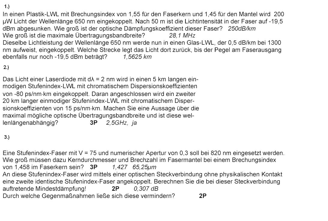

Erstmal guten Abend, ich bin momentan dabei im Bereich Optoelektronik
ein paar Aufgaben zu lösen. Die drei Aufgaben (siehe Dateianhang)
bereiten mir probleme.
1.) Wie kommt man auf die opt. Dämpfungskonstante ?
    Die Lösung ist hier 250dBm pro km.
2.) Wie kommt man da rechnerisch auf die 2,5 GHz ?
3.) Wodurch lässt sich die Mindestdämpfung 0,307 dB errechnen.
Für jede Unterstützung im voraus besten Dank!

Achso, hab den Dateianhang vergessen.

Die erste Aufgabe hab ich jetzt doch noch herausbekommen:
0,25dB pro m entspricht 250dB pro km

Wie kommt man zu der Lösung von Aufgabe 2 ?
dtchr
------ = -160 ps/(nm*km)
   l
B * l <= 1/(2*dtchr) = 3,125 Ghz * km
dtchr
------ = +30 ps/(nm*km)
   l
B * l <= 1/(2*dtchr) = 16,66 Ghz * km
Wie kommt man nun auf die 2,5 Ghz ?

Ich weiss nicht wie man auf die 2,5Ghz rechnerisch kommen kann.
Hat einer eine Idee?

Es ist ja nicht so, dass ich überhaupt nichts gemacht habe. Ich brauche
zu dieser Aufgabe nur einen Tipp wie man auf die 2,5Ghz kommt.

Bin noch immer nicht auf die 2,5 Ghz gekommen. Brauche wirklich hilfe!
von Gerry (Gast)
Also erstmal     -80ps/(nm*km)*2nm*5km=-800ps
und               15ps/(nm*km)*2nm*20km=600ps
dann -800ps+600ps= -200ps == tau
Formel für Bandbreiten-Längen-Produkt:
Bitrate= 1/(2*tau)
von Gerry (Gast)
Ach ja und wellenlängenabhägig ist das Ganze, weil der
Dispersionsparameter abhängig von der Wellenlänge ist, es gibt bei einem
Standard-LWL in der Regel bei 1310 nm einen Dispersionskoeff. von 0,
welcher dann bei 1550 nm einen ungefähren Wert von 18ps/(nm*km) annimmt

@Meatball
1,5625km???
0,307dB???
Kettenaufgaben???

Wie lässt sich die Mindestdämpfung von 0,307 dB rechnerisch ermitteln?
von Meatball (Gast)
Die in der Aufgabe 3 resultierende Mindestdämpfung von 0,307dB ist mir
noch schleierhaft. Wie lässt sich dier Wert ermitteln?
