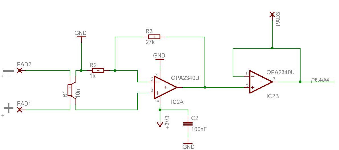

ich möchte Ströme bis zu 5A mit einem µC messen. Dazu wird der
Spannungsabfall über einem Shunt zunächst verstärkt und dann über einem
Impendanzwandler an dem ADC (Vref: 2.048V) Eingang des µC zugeführt. Im
Anhang ist der Schaltungsentwurf. Ich bin mir nicht sicher ob ich das
richtig gemacht habe.
Ich freue mich über jedes Feedback!
mfg
Im Prinzip der richtig Ansatz, aber
Die Schaltung passt so nicht. Du braucht einen Differenzverstärker,
keinen invertierenden Verstärker. Google ist dein Freund.

Kann nichts ungewöhnliches daran entdecken.
Müßte eigentlich so funktionieren, vorausgesetzt der OPA ist ein
R to R.
Was ist an 27kByte auszusetzen?
>R to R.
Ist er.
Nun, es ist JPG. Steht im Wikiartikel, warum das schlecht für
Schaltpläne ist.
OK, es ist ein NICHTinvertierender Verstärker, durch die komische
Zeichung mit Masse oben hab ich mich wohl irritieren lassen. Egal, du
brauchst dennoch einen DIFFERENZVERSTÄRKER. Warum? Weil du dir sonst
schöne, MASSIVE Messfehler duch geringste Masseverschiebungen an den
Hals holst.
MFG
Falk

> Egal, du brauchst dennoch einen DIFFERENZVERSTÄRKER.
Ach was, ich habe mit einem R-R-Opamp in eben dieser Beschaltung eine
Stromregelung aufgebaut, die bis herab zu wenigen mA hervorragend
funktioniert.

Gast #702225
>Klar, weil EINE Schaltung funktioniert, ist das Prinzip automatisch
>richtig.
Umgekehrt wird ein Schuh draus: das Prinzip ist richtig, deswegen
funktionieren damit aufgebaute Schaltungen (übrigens eine Standard-
schaltung für Strommessungen).

Und wenn ich einen Differenzverstärker einsetze, ann ich dann V- auf
Masse legen? Ich will ja nur eine Strömrichtung verstärken. Oder Gibt es
Single-Supply Differenzverstärker?

Die Schaltung kann schon funktionieren.
Es wird aber vorausgesetzt, dass keine galvanische Kopplung zwischen
Messkreis und Messgerät besteht. Also nicht auf geheimen Wegen ein
weiterer undokumentierter Stromfluss stattfinden kann.

der zweite OPV soll eine niederohmige Anpassung an den ADC realisieren
(Impedanzwandler). Wenn der nicht notwendig ist, dann werd ich den
günstigeren  OP340, statt OP2340 nehmen.
Gast #703790
ob der nötig ist, steht eigentlich im Datenblatt des ADC. Vor allem
schnellere ADC's ohne internen Buffer wollen gern solche externen
Buffer.
Der erste OPV hat eigentlich auch einen niedrigen Ausgangswiderstand,
allerdings um den Faktor der Verstärkung des ersten OPV höher als der
des zweiten OPV. Wenn das auch noch ausreicht, kannste den zweiten auch
weglassen (ADC für niedrige Sampleraten brauchen wohl selten einen sehr
niederohmigen Buffer)

achso - grundsätzlich geht die Schaltung so, aber selbst R2R OPV's
werden wohl Schwierigkeiten haben, den Ausgang genau auf 0V
runterzuregeln (wenn Du also nur ganz wenig Strom messen willst). In dem
Falle wäre es schon angebracht, dem eine leicht negative Betriebspannung
an 4 zu spendieren.
Und das Meßobjekt darfste nicht auf die Schaltungsmasse klemmen. Das
geht dann schief mit der Meßgenauigkeit wegen möglicher Schleichwege der
Strömlinge.
Wenn so angeschlossen bleibt wie gezeichnet, dann isses ok.
