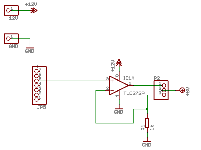

Hallo Leute,
ich möchte eine Rechteckspannung mit 0V LOW und 5V HIGH(5Hz) mit einer
Versorgungsspannung von ca. +12V am TLC272 so verstärken, dass ich ca.
eine Rechteckspannung mit 0-2,5V LOW und 8V HIGH bekomme.
Nachdem ich die Schaltung (siehe Anghang, an P2 wird ein Poti mit 2,2K
angeschlossen) aufgebaut habe, lässt sich die Ausgangsspannung des
verstärkten Rechteckes nur auf 3,32V HIGH begrenzen. Bei 0V am Eingang
bekomme ich auch wie vorgegeben 0V am Ausgang heraus.
Das Datenblatt zum TLC272:
http://www.reichelt.de/?;ACTION=6;LA=3;ARTICLE=21599;GROUPID=2920;GROUP=A21D;SID=20S0XuvawQARQAADVWeUs71d2d87826eefbaaf8954666500b1ec3
Gibt es einen Trick, um eine Ausgangsspannung zwischen 0 und 2,5V zu
erreichen? Eigentlich müßte der doch dazu in der doch dazu in der Lage
sein?
