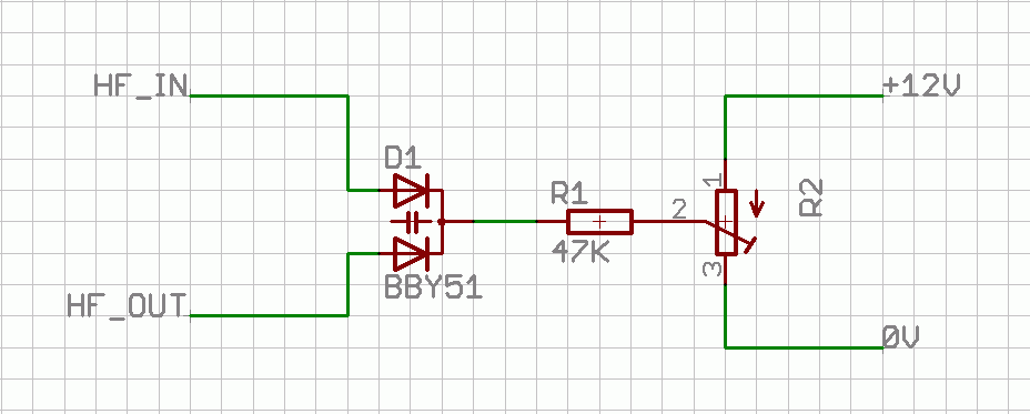

Guten Abend!
Ich möchte eine Kapazitätsdiode in ein HF-Signal (ca. 4 MHz)
einschleifen, im Anhang meine Schaltung. Würde das so funktionieren? Mit
dem Poti stelle ich eine Gleichspannung ein, wodurch sich eine
entsprechende Kapazität einstellt. Ich bin nicht sicher, ob evtl. die HF
durch die erste Diode und dann über die DC-Quelle nach Masse oder sonst
wo läuft.
Viele Grüße,
Jens

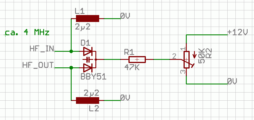

Gast #710885
Über den 47K fliest kaum etwas ab. Aber du musst dafuer sorgen das von
HFin und HFout nach Masse ein DC-Pfad vorhanden ist (hochohmiger
Widerstand oder HF-Drossel)
Gruss Helmi
Gast #710893
Besser wäre noch einen Widerstand in Reihe zur Drossel sonst könnte sich
je nach Güte der Drossel ein Schwingkreis bilden oder die Drossel sind
Teil deines Schwingkreises.
Gruss helmi
Gast #710943
Nein, kein VCO. Das ist ein Koppelkondensator für ein variables Filter,
welches ich an eine Schaltung anpassen möchte. Dies soll später über ein
D/A-Wandler erfolgen, sonst würde ich einfach ein Trimmer benutzen.
