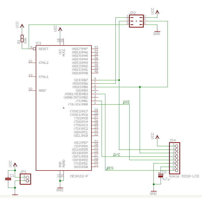

Wie der Betreff schon verrät habe ich Probleme mit der Ansteuerung eines
Nokia 3310 LCDs an einem Mega32L.
Ich hatte das Display schon an einem Mega88 am laufen, benötige jetzt
aber einen größeren Controller. Ich verwende WinAVR und den üblichen
Code dafür.
Die Ports habe ich angepasst und es läuft auch oft oder manchmal.
Wenn ich die Spannungsversorgung anstecke erscheint mein Testtext.
Manchmal ein halbes Dutzend Male hintereinander. Dann wieder mehrere
Male nicht.
Ich habe einen Resettaster hinzugefügt. Das gleiche Spiel. Ich habe hier
einen anderen Thread gefunden, der ein ähnliches Problem beschreibt,
Beitrag "Problem mit Nokia 3310 LCD", aber das hilft mir auch
nicht weiter. Ich verwende den internen R/C-Oszillator mit 8MHz und 6CK
+ 64ms, dann noch ein kleines Delay bevor die Initialisierung losgeht.
Ich habe vor, während und nach der Reset-Sequenz kleine Delays
eingefügt, aber  das hat auch nicht geholfen. Ich habe auch schon den
Takt auf 1MHz runtergedreht, das hat auch nichts geholfen. Ich habe auch
schon AVCC und AREF beschaltet, ohne Erfolg. Ich habe noch 2 weitere
Platinen, einen weiteren Mega32 und ein weiteres LCD ausprobiert. Das
hat mich auch nicht schlauer gemacht. An meinem Mega88 läuft das Ganze
nach wie vor zuverlässig.
Schaltplan ist angehängt.
Hat jemand eine Idee?
Danke,
     Dirk

Hallo Dirk,
Keine Ahnung ob Dein Problem noch aktuell ist...
Ich habe/hatte auch diese Effekte. Auf dem Display sind bei mir nach
einiger Zeit nur noch "Pixelhaufen".
Bei mir ist/war es ein Kontaktproblem am Display.
Werde jetzt einen anderen Displaytyp verwenden.
